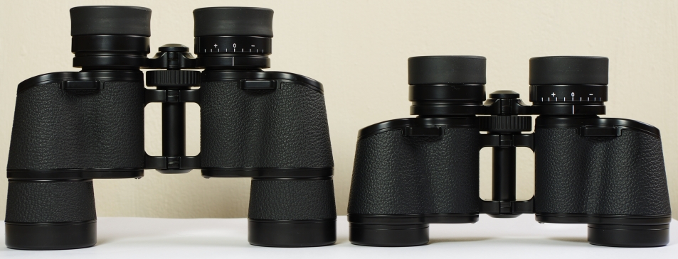

Plik ściągnięto 7683 raz(y) 262,04 KB
Plik ściągnięto 7683 raz(y) 290,73 KB
Plik ściągnięto 7683 raz(y) 293,43 KB

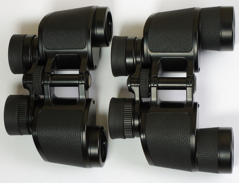

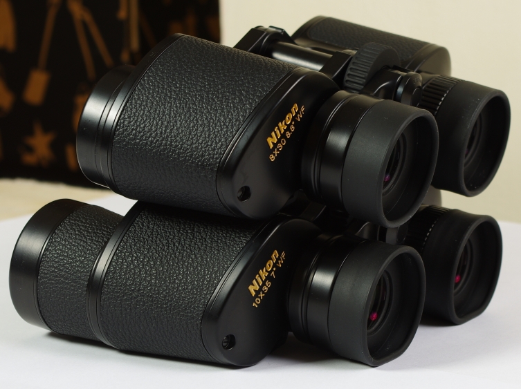

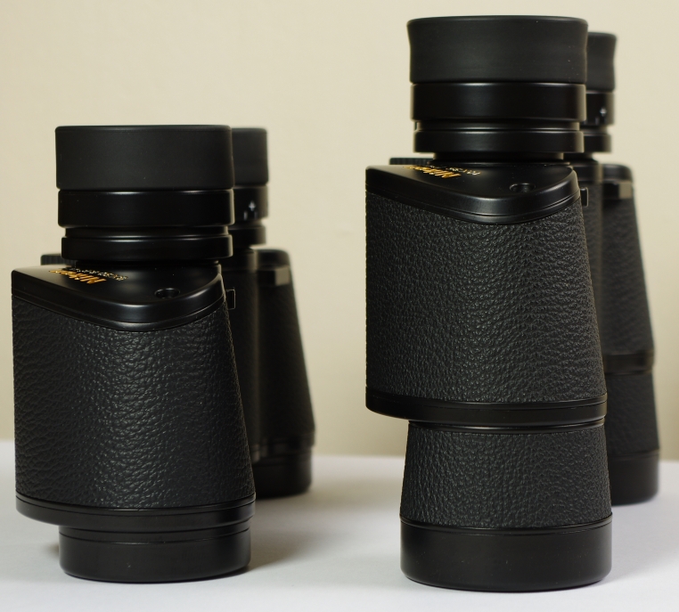

Tak sobie rozmyślam patrząc na zdjęcia ...
Zakładam że korpusy 8x30 i 10x35 są identyczne , różnią się oczywiście tubusami.
Tylko dlaczego muszle oczne też się różnią, 8x30 ma cylindryczne, a 10x35 lekko rozwarte na końcu ?
Żeby łatwiej wywijać dla okularników? To czemu tylko jedna tak ma, a druga nie ....?
konto usuniete
Bywalec
Pomógł: 13 razy
Posty: 129
Wysłany: Sro 16 Mar, 2016
Widocznie muszle 10x35 były już kilka razy wywijane.

Obserwatorek napisał/a:
Korpusy odrobinę różnią się wyprofilowaniem od spodu. Muszle są bardzo miękkie i uginają się pod ciężarem 2 lornetek. Od wywijania robi się natomiast mała zmarszczka w połowie muszli - widać to w 10x35.
[ Dodano: Sro 16 Mar, 2016 15:42 ]
Faktycznie sam kształt jest inny, w moim poprzednim 8x30 były takie jak w 10x35. Widać Nikon zmodernizował lornetkę ;)
Tu jest zdjęcie modelu przed liftingiem
http://forum.optyczne.pl/...=28789&start=15
[ Dodano: Sro 16 Mar, 2016 17:47 ]
polaris, ma rację - muszle trochę się rozciągnęły od wywijania. Znalazłem pierwsze zdjęcia i sprawa wyjaśniona.

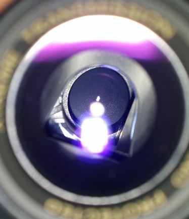

NH XTR 8x30 kupiłem używany model na allegro w stanie idealnym i taki był. W dzień uwaga była jedna, w lornetkach mamy mniejszy lub większy po bokach czarny tunel, który daje fajny kontrast/odcięcie obrazu od tunelu, tutaj tunel był szarawy, wtapiał się w obraz, brak wyraźnego kontrastu pomiędzy obrazem a tunelem, co dawało swego rodzaju dyskomfort obserwacyjny. W nocy uwag nie miałem, jak Sante pisał, spajki na gwiazdach widział, też dostrzegałem, ale transmisja była fajna, dostrzegałem gwiazdy tam, gdzie E2 8x30 widziała tło nieba. Lornetka ta nie przeszła testu lamp ulicznych, przy świetle bocznym/rozproszonym obraz był mglisty, tłustawy, pojawiały się rozmazane refleksy koliste mimo czystych szkieł – w innych lornetkach obraz był klarowny. Zaświeciłem latarką w obiektyw, zobaczyłem to coś, następnie przyłożyłem komórkę i autofokus nie miał problemu na czym złapać ostrość: fotka NH XTR 8x30 przed wymianą.
Gwarancja 30lat, to wysłałem z fotką, by mi to w środku z powierzchni szkieł to coś wyczyścili. W trzecim tygodniu dostaję informację, że producent w zamian za starą dostarczy mi nową lornetkę - WOW.

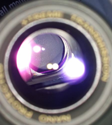

Nowa lornetka i nowa jakość, spajków na gwiazdach nie widać, tunel widać czarny, jest fajne odcięcie/kontrast obrazu od tunelu, w świetle lamp ulicznych obraz klarowny, ale pojawiają się kuliste rozmazane refleksy. W dzień, nie miałem słońca widocznego by sprawdzić prace pod słońce, ale jak przejaśniało się z za chmur i wpada boczne światło to na czymś się w lornetce się rozprasza, bo pojawia się jakby słaby mleczy film w obrazie – taka słaba delikatna mgiełka. Zaświeciłem latarką w okular i zobaczyłem to co na fotce NH XTR 8x30 po wymianie …i żeby reklamować ponownie to nie mam argumentu mocnego, bo optycznie nie jest nic rażącego.

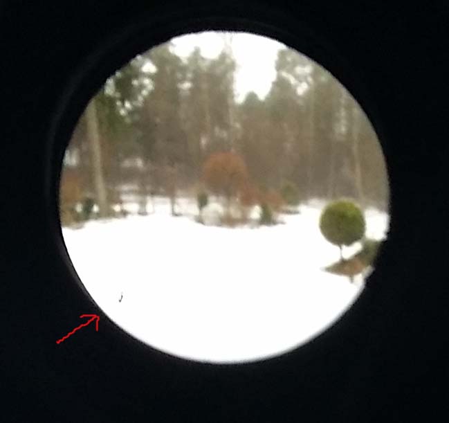

Kupiłem jesienią, zadowolony, po kilku miesiącach spadł śnieg, przykładam do oczu i widzę że coś w okularze jest nie tak, widoczne dopiero było, jak obiektywy widziały białą powierzchnię śniegu, była to czarna kropla kleju z odstającym wąsem. Zrobiłem fotkę, wysłałem do serwisu, po 4 dniach kurier przynosi mi czystą lornetkę – ale szybki serwis. Co było w E2 to na fotce Nikon EII 10x35
