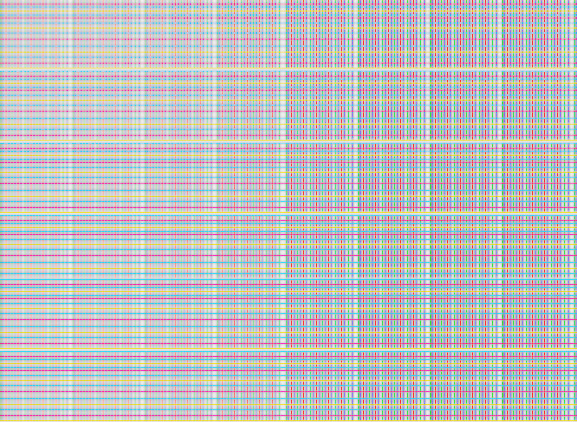

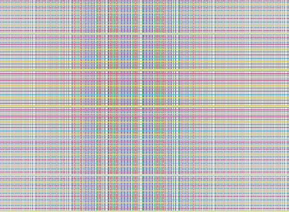

Program Imatest korzysta z plików konwertowanych przez dcraw. Na razie nie możemy uzyskać takiego obrazu, bo dcraw nie obsługuje plików z DP1.
Ale obsługuje pliki z SD14

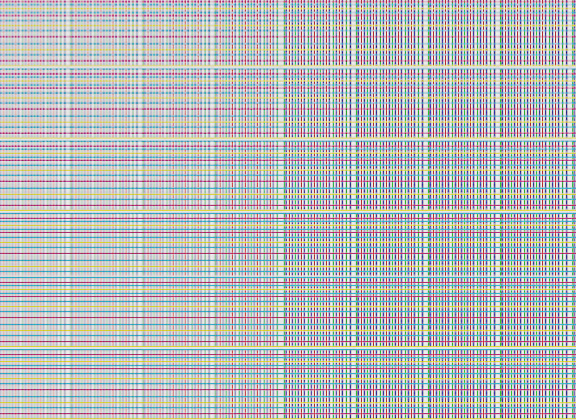

Surowy obraz z dcraw, bez wyostrzania:
Konwersja przy pomocy dcraw
Myślę, że komentarz zbyteczny.

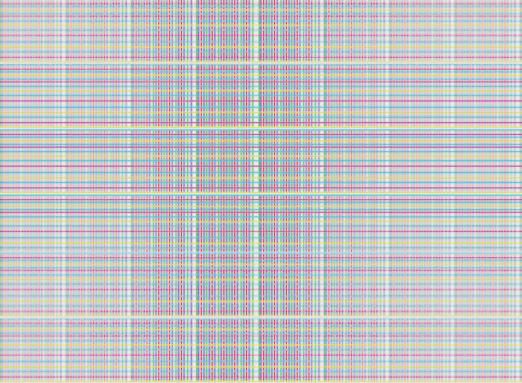

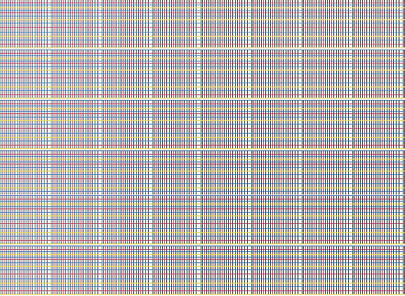

Pobawiłem się trochę TIFF-ami z Sigmy DP1 i znów było to dla mnie pouczające.
Próbowałem z wysotrzania -2 wyprodukować lepiej wyglądające obrazki, a przy
tym kontrolowałem podczas każdej operacji zmiany wyglądu MTF.
Otóż wychodząc z TIFF=a zapisanego dla Sh=-2 można zacząć zbliżać się do
wyglądu pliku TIFF zapisanego z RAW-a z Sh=-1, gdy robimy nie jedno duże
wyostrzanie lecz kilka małych. Mogę w taki sposób wyprodukować podobną
wartość MTF50 (i zgrubnie podobny wygląd) lecz wykres będzie bardziej
poszarpany i co jasne, pojawiają się kolorowe artefakty. Obrazek
poniżej:

Aby zobaczyć jak to może wyglądać, znów zapisałem TIFF-a z RAW-a przy Sh=-2
a potem w programie graficznym piksele z pośrednimi wartościami szarości
zastąpiłem znajdującymi się 2-3 piksele dalej wartościami tła. Robiłem to
ręcznie, ale jestem w stanie wyobrazić sobie soft, który to może robić
automatycznie tym bardziej, że będzie pracował na surowym RAW. Chwila
zabawy doprowadziła mnie do takiego MTF-a, który już bardzo przypomina
to co dostajemy dla Sh=-1. A więc bardzo ładny i gładki przebieg, bez
różnic w kolorach i z bardzo wysokim MTF w Nyquiście i powyżej.

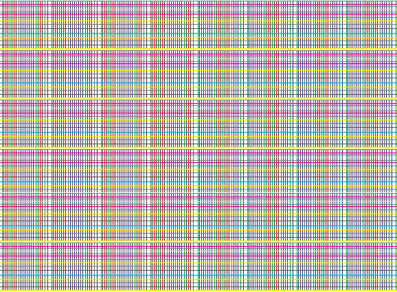

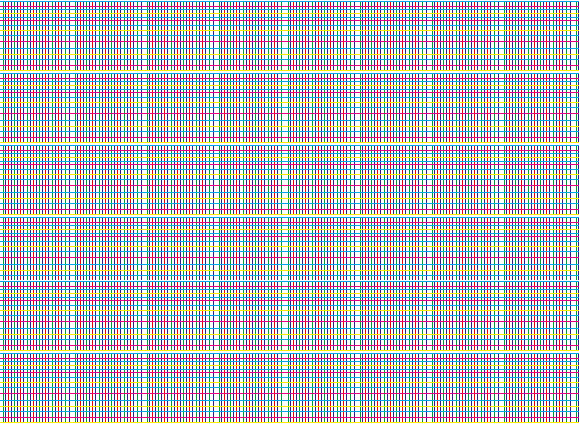

No redaktorze Arku nie rozczarowałeś mnie. Właśnie takiej ucieczki w kolejne magiczne możliwości Programistów Sigmy oczekiwałem. Dogmat, to dogmat i powinno się go bronić nawet do śmierci. Nawet gdyby wszyscy twórcy Foveona i projektanci Sigmy przysięgali, że nie ostrzą, a cała logika świata wskazywała, że informacji rozmytych (na kilka pikseli) nie da się skutecznie przywrócić w jeden identyczny jak pierwotny, niezależnie czy piksel ten znajduje się w jednej z trzech składowych obrazu otrzymanego bezpośrednio z matrycy, czy w jednej z trzech składowych wygenerowanych przez program. Jeśli przedstawię tu namacalny dowód, że tak właśnie jest to i tak wymyślisz jakieś magiczne możliwości programistów Sigmy. Niestety po raz kolejny przekonuję się, że rutyna zabija, a nic nie jest tak trudne do obalenia jak dogmat, w który ktoś święcie wierzy. Gdybyś ze swej wysokości zniżył się do odpowiedzi na stawiane przeze mnie i kolegę Tea pytania to może przyszły by Ci do głowy jakieś inne możliwości niż rutynowo przyjęte w testach aparatów z matrycą Bayerowską. Foveon posiada pewne unikalne właściwości i możliwości jak na przykład funkcja X3 Fill Light. Odpowiedź może być znacznie bardziej skomplikowana i wynikać z działania kilku czynników. Ale na pewno nie kryje się w „surówce surówek” otrzymanej funkcją ostrość =-2 (to moja mantra). :mrgreen:
Dla zobrazowania jak program SPP3 traktuje pliki i co oznacza stratne rozmycie przygotowałem mały eksperyment. Stworzyłem testowy plik TIF (symuluje on RAW otrzymany prosto z aparatu). Otwarłem go za pomocą SPP3 i zapisałem z opcją ostrość =0. Następnie zapisałem plik z opcją ostrość =-2 (surówka surówek). Ponownie otwarłem „surówkę surówek” i wyostrzyłem ją, ostrość =+2. Poniżej zamieszczam fragmenty tych obrazków (wycinki z lewego górnego rogu spreparowanego pliku). Dzieje się tu wiele i bardzo różnie w zależności od odległości od środka matrycy. Najlepiej oglądać w dużym powiększeniu, aby widzieć pojedyncze piksele. Potwierdzenia istnienia „surówki surówek” ja się nie dopatrzyłem. :?:
Plik ściągnięto 6736 raz(y) 406,14 KB
Plik ściągnięto 6735 raz(y) 339,33 KB
Plik ściągnięto 6720 raz(y) 302,67 KB
Plik ściągnięto 6725 raz(y) 297,51 KB

No to od nowa. Przypomnę, że dla DP1 i obiektywu przymkniętego do f/4 i
f/5.6 i przy wołaniu RAW-a z Sh=-2 (w sofcie Sigmy), które uznaliśmy za
poziom zerowy wyostrzania dostaliśmy MTF50 na poziomie 630-650 LWPH i
przebieg tej funkcji w postaci poniżej:
Znalazłem jednak na dysku stare dane z testów SD14 wraz z Sigmą
1.4/30 ustawioną na f/5.6. Ponieważ RAW-y SD14 są czytane przez
dcrawa, to możemy je nim wywołać i mieć pewność, że wyostrzanie
jest faktycznie zerowe. Zrobiłem to, policzyłem MTF i macie go
na rysunku poniżej:
Jest łudząco podobny do tego poprzedniego (nic dziwnego, bo to te same
sensory), a wyższe MTF50 wynika z lepszego szkła. Wniosek jest taki,
że RAW z DP1 wywołany przy Sh=-2 daje takie same MTFy jak ten z SD14
wywołany dcrawem. Oczywiście z dokładnością do zastosowanego szkła,
bo przecież do DP1 innego doczepić nie mogę.

Przepraszam, ale właśnie stwierdziłem, że nieco spaprałem ostatni test. :oops: Co ja robię pomyliłem się i przepraszam? Tak, bo użyłem do testu pliku o wielkości 14 megapikseli i porobiły się te dziwne różnice w ostrości w centrum i na krawędziach obrazu. Usuwam, więc swoje pytanie dotyczące tego problemu umieszczone w poprzednim poście. Test wykonany na nominalnej rozdzielczości nie wykazują tych zniekształceń. Za to zerowe wyostrzenie jest praktycznie identyczne z plikiem wejściowym. Poniżej wycinki z testu przeprowadzonego w rozdzielczości 4,65 megapikseli. Wyniki pozbawione interpolacji są jeszcze wyraźniejsze.
Arek napisał/a:
Wniosek jest taki,
wywołany dcrawem.
To jak wygląda „surówka surówek” z SD14? :shock: Moglibyśmy zobaczyć? Czy to też takie mydełko? Przecież to ta sama matryca a wyostrzania w aparacie DP1 nie bierzemy pod uwagę.
Jeszcze raz przepraszam za małe zamieszanie z testem i życzę miłego wypoczynku. :grin:
