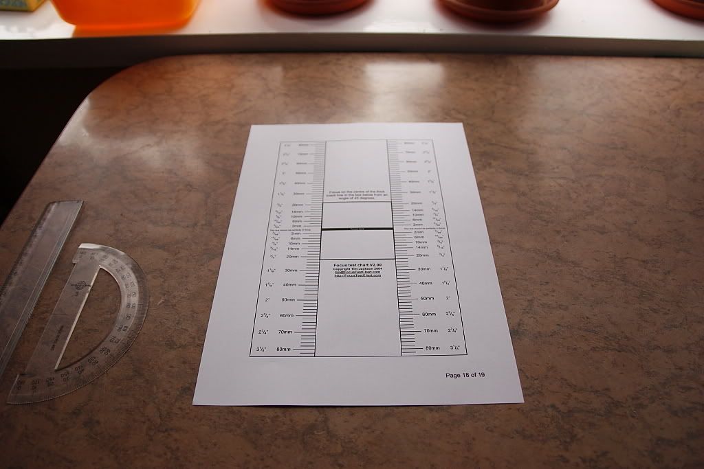

Tak jak powyżej w temacie mam "mały" problem z tym obiektywem!
Mam chyba lekki FF ale troche poczytałem o testach i sam chciałem sobie taki zrobić no i wydrukowałem kartkę ze skalą, aparat ustawiłem na statywie pod kątem 45 stopni i w odległości 25xogniskowa jak wyczytałem w innych podobnych tematach ale jest coś nie tak bo przy ogniskowej 17 ostrość jest duuużo nie w tym miejscu co powinna i to bardzo i myślę że robie coś źle i chciałbym żebyście mi podpowiedzieli jak zrobić test poprawnie i jeśli FF będzie niewielki czy jest sens wysyłać obiektyw do kalibracji!
P.S.
Obiektyw ten posiada napęd HSM i czy to dlatego słyszę w nim takie jakby cykania i nawet po wyłączeniu aparatu coś jakby wyłączało się w samym obiektywie? Jeżeli to pytanie jest kretyńskie to wybaczcie ale to mój pierwszy tak "zaawansowany" obiektyw :razz:
A teraz wstawię 3 zdjęcia z mojego mam nadzieję nie udanego testu:
1. Ogniskowa 17, odległość od obiektu 25x17= 42,5 cm do przedniej soczewki, ostrość ustawiona w centralnym punkcie! I tu pytanie czy pomiar światła (matrycowy czy punktowy) ma jakiś wpływ na ten test?

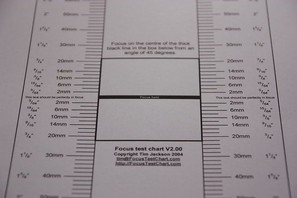

I dla porównania dam jeszcze zdjęcia z ogniskową 35 ale nie zmieniając odległości aparatu od obiektu
2.

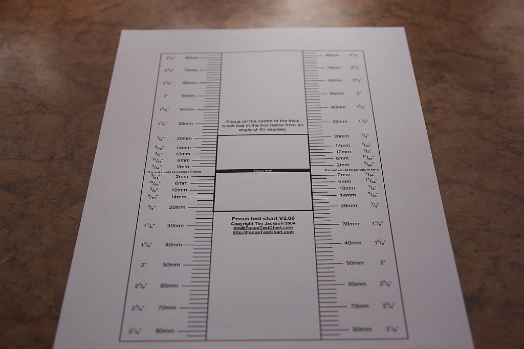

I ogniskowa 70
3.

szaleniec, zacznijmy od tego, że wypadałoby dokładnie podawać model obiektywu, bo Sigma ma dwa modele 17-70. Zakładam, że to jest ten ze stopki - jeżeli tak, to 'pykanie' prawdopodobnie pochodzi od stabilizacji optycznej i jest to normalne zachowanie.
W związku z powyższym zalecam wyłączyć stabilizację i powtórzyć test :)
(niby nowe generacje stabilizacji powinny 'wykrywać' statyw, ale kto je tam wie...)

Moim zdaniem do regulacji. Sprawdź sobie jeszcze na jakiś scenkach z życia wziętych, może test typu bateryjkowego. Miałem podobną sytuację w S150, serwis pomógł.

Tak jest to ten model ze stopki Sigma 17-70 f/2.8-4 DC MACRO OS HSM
mozer napisał/a:
tak właśnie myślałem:)
I wiesz co, w którymś momencie wyłączyłem stabilizację i tak na 90% jestem pewien że właśnie te zdjęcia są zrobione bez stabilizacji bo to są ostatnie z mojej serii!
[ Dodano: Sro 15 Cze, 2011 09:26 ]
dr11 napisał/a:
Tak zrobiłem zanim zrobiłem ten test i wychodził mi lekki FF ale nie aż taki jak na moim pierwszym zdjęciu:/ więc pewnie sknociłem jakoś test:)
Ale chciałem dokładnie wiedzieć jakie jest przesunięcie ostrości żeby spytać czy warto wysyłać.

Jak dla mnie widać FF.

35. też ma chyba FF ;)

Tak koledzy ja też widzę lekki FF ale niepokoi mnie pierwsze zdjęcie bo z niego wynika że FF nie jest wcale taki lekki:/
Mam nadzieję że po prostu źle zrobiłem test!

Dlatego przetestuj w terenie, w sytuacjach robienia zdjęć. Wybierz sobie jakieś scenki, które pozwolą ocenić gdzie AF trafia.
