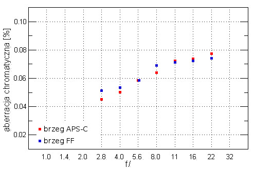

Sigma 180 mm f/2.8 APO Macro EX DG OS: "przy pracy w skali 1:1 fotografowany obiekt znajduje się w odległości 21.5 cm od przedniej soczewki.
Sigma 150 mm f/2.8 APO EX DG OS HSM Macro: "...obrazy w skali 1:1 uzyskujemy, gdy fotografowane obiekty znajdują się troszkę ponad 18 cm od przedniej soczewki."
- maksymalne osiągi są takie same
- większy o 3cm dystans jest okupiony prawie 0,5kg większej masy, większą aberracją, dystorsją, astygmatyzmem, i /z tego co widzę/ większymi flarami. http://www.optyczne.pl/po...0=962&add1=1023
...zapomniałem o prawie dwa razy większej cenie.
