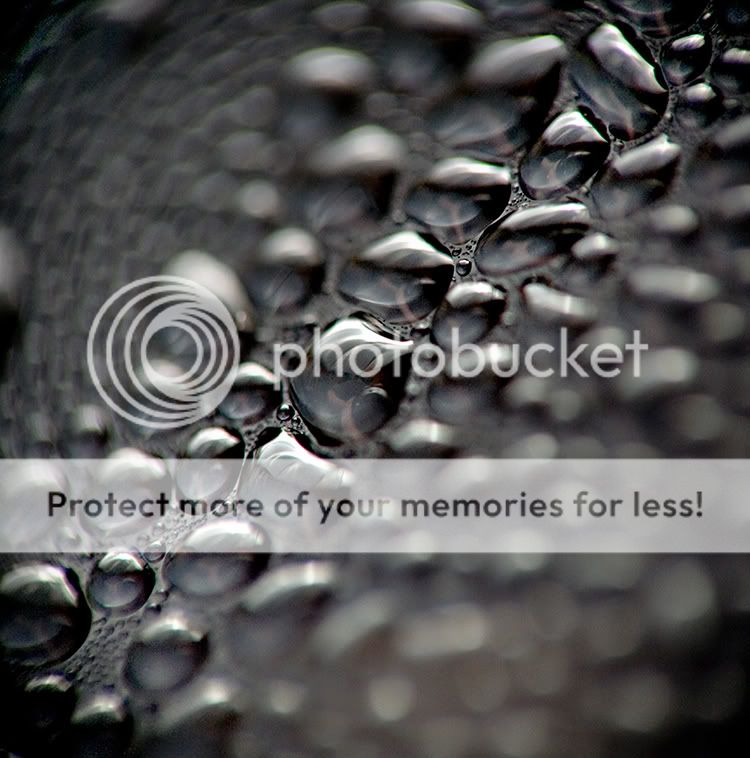

Można próbować. z odwrotnie zamocowany nikonowskim 50/1.8 można uzyskać takie efekty

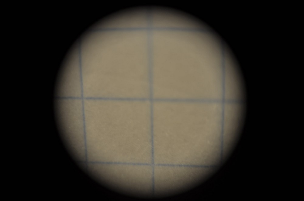

Tele ustawić musisz na 105mm, 50 na nieskończoność, a i tak będzie potężna winieta. przykład poniżej. Robiony na szybko z ręki więc nie spodziewaj się super jakości, ale chciałem żebyś przy okazji widział jaka jest skala odwzorowania - zdjęcie kartki w kratkę
przykład
Plik ściągnięto 7522 raz(y) 94,64 KB

ja moim fujis100fs na ustawiam na 400 dorzucam 135 z drugiego i wychodzi na wet bez wiekszych winiet (foty nie obcinane)
wiadomo glebia nie istnieje ale zawsze cos. myslalem ze przy maksymalnym 105 az taka winieta nie wyjdzie

bizers, dlatego chciałem właśnie ją Ci pokazać - winieta winietą - zdjęcia robić można i po prostu kadrować.
Choć prawdę mówiąc lepsze efekty uzyska się odwrotnie mocując 50/1,8 na korpusie

bizers, winieta jest taka na 18-105 - po prostu za duży kąt aby spokojnie przejść przez 3cm soczewki 50ki. Ale jak się założy na 300 - to już nie ma winiety i robimy z tego zestawu mikroskop (odległość od przedniej soczewki jakieś 5cm)
To przykład takiej konfiguracji 50/1,8 założonej na 70-300mm - efektywna skala odwzorowania to około 6:1
Przy okazji zauważ że nie ma winiety - to pełny kadr (żeby nie było nieporozumień to fotografia linijki położonej na narzucie na kanapie)
Plik ściągnięto 7501 raz(y) 74,05 KB

mnich, tak sobie sprawdziłem (matematycznie i organoleptycznie)... pomijając już problem z przesłoną - jaki sens ma taka konfiguracja?
50 założona na 105 - daje gigantyczną winietę ale skala odwzorowania to ok 2:1, natomiast 105 założona na 50 - oprócz jeszcze większej winiety, odwzorowanie to 1:2
