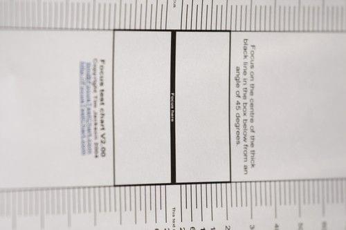

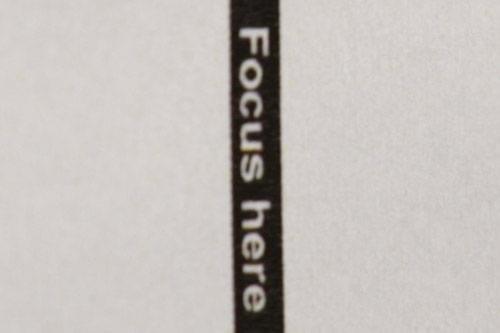

Kupiłem Canona 70-200 f/4 L US, ale mam problem. Zachciało mi się sprawdzić fokus na karcie testowej i wyszło, że trafia w punkt (no może trochę za), ale focus nie jest ostry. Na normalnym podglądzie niby OK, ale na cropie wygląda jak poruszony :???:
Kartę ustawiłem pod kątem 45 stopni w odległości jakieś 1.60m od matrycy. Nie mam statywu, więc aparat postawiłem na kartonie. Może to niezbyt stabilne ale lepsze niż z ręki. Lampa wbudowana, ogniskowa 200mm, f/4 i 1/60, a później 200mm, f/5.6 (niby powinno być ostrzej) i 1/200 bez wyraźnej poprawy.

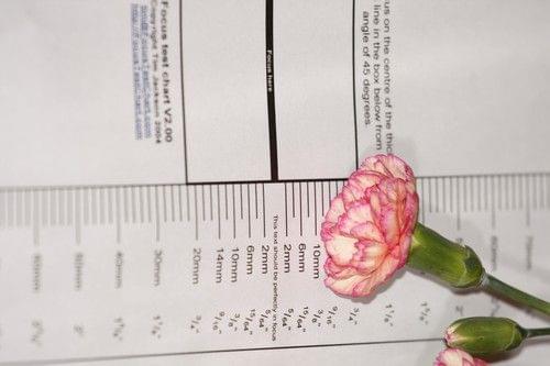

Focus na środek kadru. F/4, 1/60
crop:

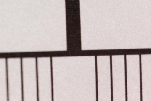

Focus na środek kadru. F/5.6, 1/200
crop:

pasożyt społeczny, to jest tak, jeden potrafi zrobić na 200mm przy 1/60s ostra fotę tym obiektywem innemu z ręki to i 1/200s na tej ogniskowej nie pomoże, dlatego polecam ci do testu statyw albo krótszy czas...
Podejrzewam, że wszystko jest w należytym porządku dlatego warto się uspokoić i porządnie zrobić test a fotografię można podlinkować przez jakiegoś imageshack'a albo jakiegoś rapida, polecam też dokładne przestudiowanie zasad przeprowadzenia testu.

pasożyt społeczny, jak dla mnie jest całkiem OK :)
Swoją drogą dobrze by było gdybyś robił z czasem maks 1/320s ;)

O krótsze czasy trochę trudno. Wychodzę do pracy - ciemno, wracam - ciemno, a tą wbudowaną lampką to ciężko mi zejść poniżej 1/200. Zmartwiło mnie tylko, że po skróceniu czasu i domknięciu szkiełka nie zauważyłem zmian.
Popracuję jeszcze nad warsztatem.
[ Dodano: Czw 07 Sty, 2010 22:35 ]
Dziękuję za pomoc już jest OK. Jeżeli ktoś będzie miał podobny problem, to poradziłem sobie tak:
- "statyw" (w cudzysłowiu ponieważ to takie qui pro quo do makro),
- ponieważ wbudowana lampa daje mi najkrótszy czas 1/200, to skróciłem ogniskową do 130 by zmieścić się w 1/ogniskowa x crop,
- przybliżyłem kartę na odległość minimalnego ostrzenia czyli 1.20m od matrycy,
- podniosłem lustro i odpaliłem z opóźnieniem,
- podbiłem lampę o 1.
