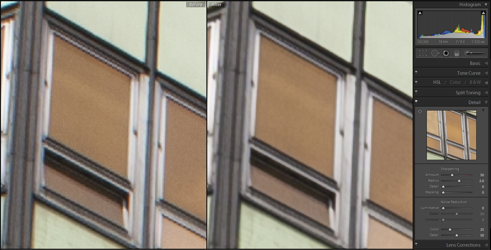

Widzę, że Perspective Correction radzi sobie nadspodziewanie dobrze:
http://www.adobe.com/prod...es/?view=topnew
:razz: :mrgreen:

Ale w PS chyba jeszcze lepiej, w CS5 to można nawet dorabiać nieistniejące fragmenty sceny :D
jaad75 - Wto 08 Cze, 2010
hijax_pl, wypróbowałeś już finalną wersję?
[ Dodano: Wto 08 Cze, 2010 11:53 ]
dr11 napisał/a:
Ale nie aż tak dobrze jak w przypadku Perspective Correction (sądząc po zdjęciu przykładowym oczywiście :wink: )...
dr11 - Wto 08 Cze, 2010
jaad75, dlaczego tak sądzisz? Bo załączone zdjęcie przykładowe 'after' zawiera więcej elementów w kadrze niż 'before' ? :)

dr11 napisał/a:
No, czyż to nie jest fantastyczne działanie?... :smile:

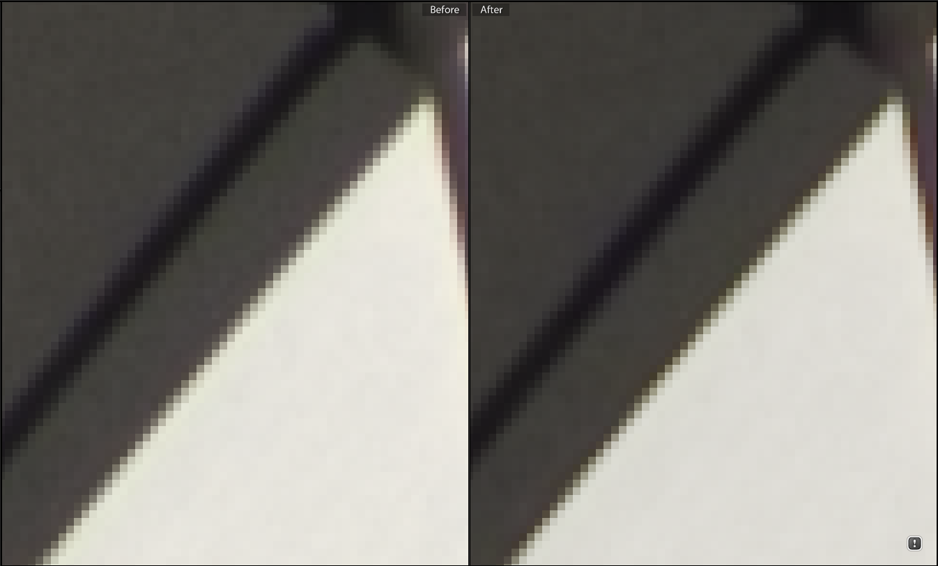

kufel - Pią 22 Kwi, 2011
co może być powodem ze w Lr linie proste na zdjęciach są mocno poząbkowane? tyczy sie to oczywiście podglądu 100%. kiepsko sie to potem wyostrza bo to tylko powiększa to zjawisko :???: czy te ząbki to kwestia kiepskiego demozaikowania rawa? da sie jakos tego pozbyc?
hijax_pl - Pią 22 Kwi, 2011
kufel, a zrób zrzut ekranu, co?
ok , zaraz cos wrzuce
[ Dodano: Pią 22 Kwi, 2011 15:56 ]
zrzut z monitora
na forum obrazek jest zmniejszony , to wklejam link do pełnego rozmiaru:
http://i527.photobucket.c...2/Kufel/kkk.jpg
dr11 - Pią 22 Kwi, 2011
kufel, wygląda, jakby skala wyświetlenia obrazka była większa niż 1:1. Sprwadź w navigatorze, czy jest 1:1 czy może 2:1, 3:1?
też tak myślę...
dr11, hijax_pl, podglad jest ustawiony 1:1. jak dam powyżej to dopiero jest masakra :shock:
jeszce wkleje jpg wyplutego z Lr. wycinek powiększenia 100%
kufel, a jak odświeżysz preview?
hijax_pl napisał/a:
masz na mysli ponowne wczytanie rawa? jest tak to bez zmian. no chyba ze jest tam gdzies opcja typu refresh ktorej nie widze. a ten problem to w zasadzie mam od początku. z tym ze z rożnym natężeniem.
komor - Pią 22 Kwi, 2011
kufel, a dotyczy to zdjęć z jednej tylko puszki, czy z każdej? Masz jakieś „obce” RAW-y u siebie?
miałem kiedys wrzuconego rawa z 5dmk2 ale nie szukałem tego zjawiska, wiec nie wiem czy to kwestia tylko mojej puszki. poszukam może w sieci jakichś rawow z innych puszek , wrzucę do lr i przyjrzę sie dokładnie.
Myślę, że tak niefortunnie się ułożyła ta kontrastowa krawędź (około 45 stopni), że przy digitalizacji daje bardzo schodkowy wzorek...
no, właśnie, nie przy każdym kącie powstają te linie. choć wygląda to paskudnie to będę musiał sie przyzwyczaić ;)
dzięki hijax za pomoc!
kufel, http://en.wikipedia.org/w..._line_algorithm
dodam tylko jeszce ze w dpp nie mam tego efektu :)
[ Dodano: Pią 22 Kwi, 2011 17:21 ]
edit; jednak przyjrzalem sie dokładnie i tez to występuje, lecz w mniejszym stopniu. czyli jest to nie do uniknięcia ;)
hijax_pl, dzieki za linka.

kufel, dopatrzyłem się po Twoich fotach, że używasz 40D. Mam w LR3 sporo zdjęć z 40D, bo też go miałem, u mnie schodkowania nie widzę. Zrobiłem parę screenshotów ze zdjęć z takimi liniami, jeśli jesteś zainteresowany. Nigdzie nie widać śladu takiego schodkowania.
No to jeszcze CA do skorygowania :)

hijax_pl - Sob 23 Kwi, 2011
Te zrzuty co zrobiłem (dla starego i nowego demozaikowania) są na powiększeniu 11:1
I faktycznie - ząbkowanie jest bardziej widoczne dla process version 2010
jaad75 - Sob 23 Kwi, 2011
hijax_pl napisał/a:
Zależy od aparatu i parametrów wyostrzania...

Skoryguj szkło i zmień parametry wyostrzania, tak, by nie ostrzyć drobnych detali, np.:

jaad75, Twoje Before jest ze standardowych parametrów LR3 i procesu 2010? :shock: Strasznie poszatkowane. Aż muszę ściągnąć tego RAW-a i zobaczyć co będzie u mnie.
kufel - Sob 23 Kwi, 2011
jaad75, faktycznie lepiej.choć wyostrzanie jak widzę mocniejsze niż standardowe 25 i 1.0

jaad75 - Nie 24 Kwi, 2011
kufel napisał/a:
Mocniejsze, w sensie wyższych wartości, bo sam efekt wyostrzania nieco mniej agresywny. To zresztą tylko przykład - możesz sobie dobrać jeszcze większy promień i wartość + nieco zwiększyć wyostrzanie tekstury (ciemne halo), możesz nieco zmniejszyć promień i wartość, itd... Wybór jest Twój - domyślne parametry jak widać w przypadku tego zdjęcia się nie sprawdzają, ale nikt nie powiedział, że muszą...

hijax_pl - Nie 24 Kwi, 2011
Tak wygląda zapis w RAWie:
A tak po demozaikowaniu BEZ INTERPOLACJI i wyostrzania
Wg mnie nie ma się co przejmować.
Tak jak już mówiłem wcześniej - specyfika kadru + wywoływarki dają takie efekty.
hijax_pl napisał/a:
Tak z ciekawości - wydawało mi się, że demozaikowanie jest procesem nierozerwalnie związanym z interpolacją?
Zależy od algorytmu. W zasadzie gdy z każdego sensela odzyskujemy kolory rgb to jakieś usrednianie jest. Ale gdy traktujemy jako jeden piksel macierz 2x2 to nie ma interpolacji wtedy.
