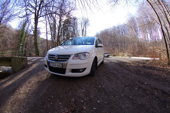

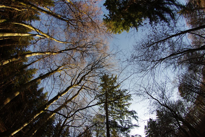

BAWARCZYK.pl - Nie 13 Mar, 2011
No i jest!!! Mój nowy zakup Pentax 17-28/3.5-4.5 SMC Fisheye dotarł, przeszedł pierwsze testy i jestem mile zaskoczony dobrymi efektami
Dotarł też Pilot Radiowy Phottix Cleon II (nowa wersja) i Cokin system P z filtrami...
[ Dodano: Pon 14 Mar, 2011 22:24 ]
Pierwsze fotki nowym nabytkiem...
1. 2.
