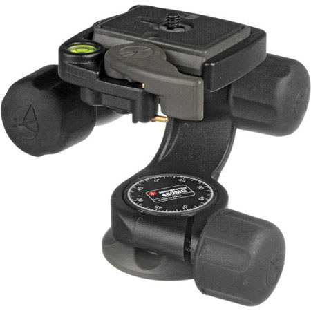

Tylko ta glowica... Jak już chcesz 3D to zgrabniejsza jest 460MG

460MG jest w porządku. Głowica nie będzie się trzęsła nawet jak przypniesz aparat (700g) i większe tele (1300g). I to za aparat, nie za mocowanie statywowe obiektywu. Także z Sigmą da radę. Trząść się mogą nogi. 190 ma stosunkowo cienkie ostatnie sekcje, dłuższe czasy z teleobiektywem należy robić z wstępnym podniesieniem lustra i wyzwalaczem 2-10sek.
Używam 190 i 460 jako podstawowego statywu do fotografii krajobrazu, architektury, zdjęć nocnych i makro.

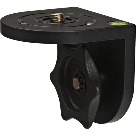

wsnap, miałem na myśli coś takiego:
Ja przy frotce w takich pozycjach używałem najczęściej głowicy 322rc2

Hijax a używałeś tej głowicy z adapterem, czy do niej adapter nie jest potrzebny? Ta głowica nadaje się do marko i portretów, prawda? Tylko z panoramami jest problem?
hijax_pl - Sro 23 Mar, 2011
wsnap napisał/a:
Nie był potrzebny

dr11 - Sro 23 Mar, 2011
hijax_pl napisał/a:
Tak - ale chyba tylko poziom, bo raczej większej regulacji nie będzie . Czy się mylę?
Wykręcisz ją jak zechcesz, ma 3 stopnie swobody. Kładąc kolumnę na bok nadal masz możliwość regulacji w trzech osiach.
