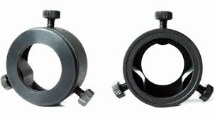

hm a macie pomysł jak do tej lornetki przymocować iphone'a? Próbiwałem z ręki i wychodzą świetne zdjęcia, ale trudno jest utrzymać taki zestaw nieruchomo
kivirovi - Wto 15 Maj, 2012
telefon:
http://www.youtube.com/wa...feature=related
a tu mały aparat:
http://www.youtube.com/watch?v=EXZuMFV-Yhw
zamiast własnoręcznie zrobionej tulejki, można użyć F-adaptera, zaleta jest taka, że się to da trwale przykręcic do lornetki i można działać bez statywu.
Strider - Wto 15 Maj, 2012
aparat mam ale bez statywu będzie ciężko się to trzymało ;) dzięki za materiał
lol za kawałek materiału i 3 śrubi chcą ponad 100 zł :grin: :grin:
