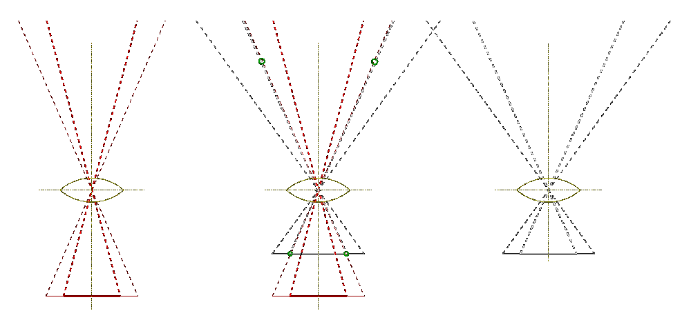

Ja zrobiłem eksperyment rysunkowy. Po lewej jest 50-tka z liniami krawędzi pola dla przekątnej ff i aps (grube) a po prawej 30-tka analogicznie. Na środku złozone do kupy widać ze linie 50-tki na ff pokrywają się (prawie) dokładnie z liniami 30-tki na aps. Prawie, bo to chyba 33,3(3) wychodzi ściśle biorąc (dla Nikona). Tak że jaad ma rację. Prespektywa musi być taka sama.

Wg tego co namalowałeś perspektywa faktycznie nie zmieniłaby się ale potrzebne byłoby jeszcze pokrętło do przesuwania matrycy bo tak niestety rozumię te rysunki.
maziek - Pią 07 Gru, 2007
Przecież jak obiektyw ma ogniskową 30 mm to znaczy to tyle, że teoretyczny punkt przecięcia promieni w obiektywie jest 30 mm od matrycy (jak ma być ostro) a przy 50-tce 50mm itd? To ustala bagnet.

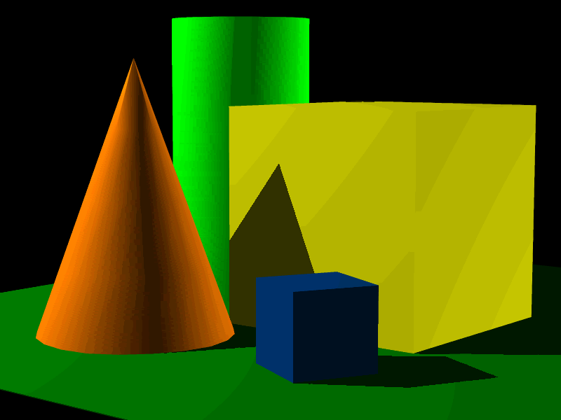

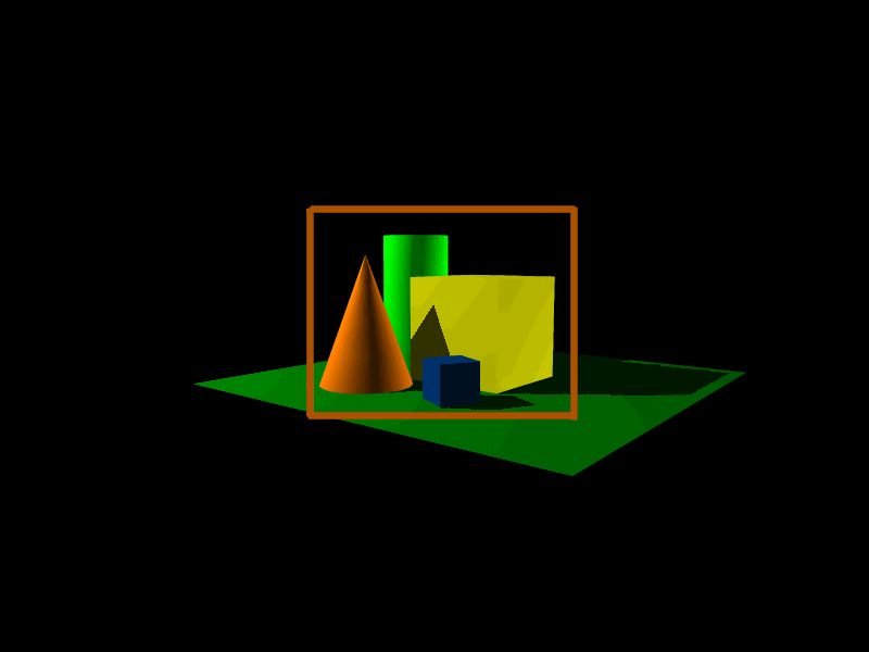

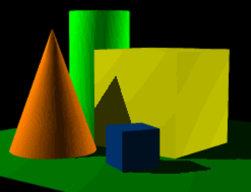

Tu masz prosta scenkę zrenderowaną z tej samej odległości kamera o kącie widzenia 24, 46 i 70 stopni (co odpowiada 100, 50 i30mm na ff) Najpierw 100 i odpowiadające cropy z 50 i 30 a potem pełne kadry z 50 i 30. Widać co widać ;) .
