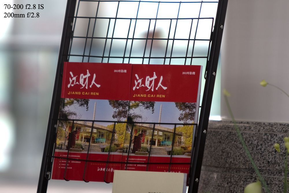

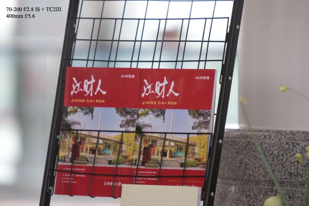

Usjwo - Czw 09 Maj, 2013
90's mam wersję I 70-200, na dwójce napewno będzie lepiej
Obrazek z 200mm jest przycięty do rozmiaru 400mm, bez wyostrzania
400mm 5.6 (70-200 f2.8 IS + TC2III)
200mm 5.6 (70-200 f2.8 IS)
200mm 2.8 (70-200 f2.8 IS)

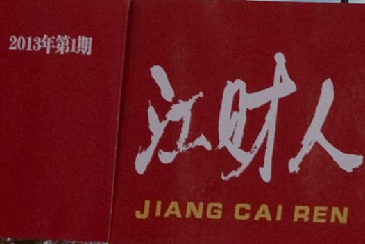

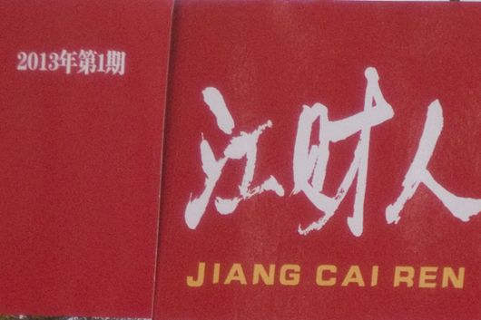

I porównanie cropów
400mm 5.6 crop 50%
200mm 5.6 crop 100%
mozer - Czw 09 Maj, 2013
Usjwo, na tych samplach to z TC wygląda lepiej niż bez ;)
Nie no, z TC widać lekkie mydełko. Poza tym zdjecie z TC jest zmniejszone dwa razy więcej niż z golego. Jak już pisałem przy 6D nie ma drastycznej róznicy, a było widać przy 40D
Usjwo, a sorry, nie zauważyłem, że to 50%.
