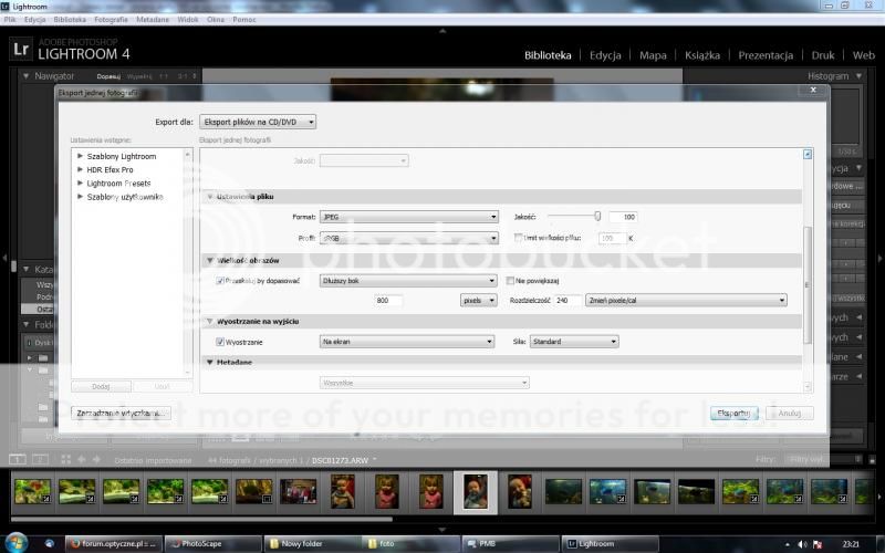

no i właśnie, wiedziałam że AŻ TAKA głupia nie jestem, ja nie mam żadnego pro photo, mam srgb
												 jaad75 - Sro 11 Gru, 2013
  	  | granbatcan napisał/a: | 	 		  | no i właśnie, wiedziałam że AŻ TAKA głupia nie jestem, ja nie mam żadnego pro photo, mam srgb  | 	   http://regex.info//exif.c...8c.jpg~original
http://regex.info//exif.c...90.jpg~original
[ Dodano: Sro 11 Gru, 2013 23:38 ]
Prawdopodobnie tamte dwa eksportowałaś z ProPhoto.
