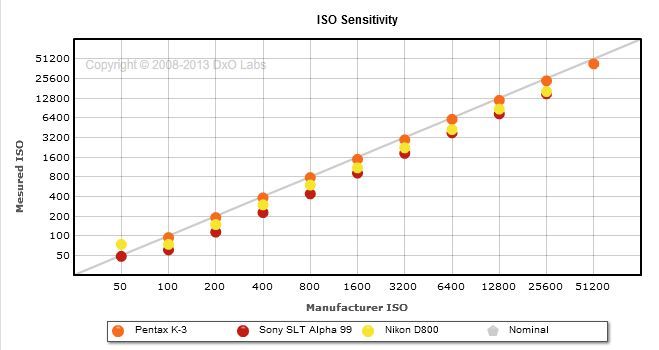

| manolo napisa³/a: | im mniejsze matryce tym wiêcej marketingu | Jasne, zw³aszcza P45+, Hy6, czy H3DII...
[ Dodano: Sob 01 Lut, 2014 00:01 ]
A tu kolejny dowód na potwierdzenie Twoich tez:
manolo - Sob 01 Lut, 2014
miêdzy innymi za to ceniê Pentaxa
zwróæ uwagê na fakt ¿e Pentax jak na razie nie ma digital FF
co do MF, nie widzia³em billboardów na mie¶cie, a Sony i Panasonic'a tak

kozidron - Sob 08 Lut, 2014
| manolo napisa³/a: | | nie mogê bo jest to zbyt oczywiste, nawet je¶li hijax_pl znowu przytoczy swój standardowy wywód którego zadaniem jest robienie wra¿enia na kompletnych laikach |
manolo, jak to z Tob± jest? Kompletny laik powinien potrafiæ zrozumieæ co jest na wykresach DxO je¿eli chodzi o natywne warto¶ci iso a standard. Czy ty jeste¶ kompletnym laikiem czy nie?
Obok mnie siedzi 13 latek, po krótkim wyja¶nieniu co jest na osiach rzêdnych potrafi zrozumieæ, dlaczego nie masz racji, czemu to siê Tobie nie udaje?
| manolo napisa³/a: | | bardzo bym chcia³, ale nie mogê. |
zaparcie ?
| manolo napisa³/a: | miêdzy innymi za to ceniê Pentaxa |
Czyli z jednymi wykresami jeste¶ siê w stanie zgodziæ a z innymi nie manolo, a nie znalaz³e¶ tam jednego entrylevolowca z najni¿szego pu³apu cenowego, który jest jeszcze bli¿ej warto¶ci wyznaczonej?
O! Z tym siê jeszcze mozna zgodziæ, jak wzi±æ to z przymru¿eniem oka
