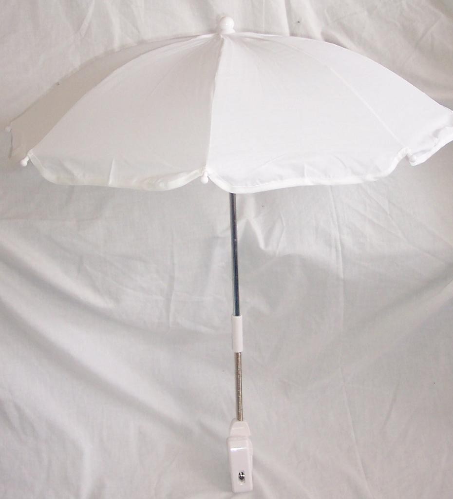

Rozwinę ten drugi argument. Prawie wszyscy mamy problemy z powierzchnią. Ja pracuję w pomieszczeniu 2x3m, wiec uczę się czarować światło. Zrobić panel LED do oświetlenia przy filmowaniu może dziś prawie każdy bo nie ważne jak to się prezentuje, a jak to świeci. Przykład: stary, niepotrzebny obraz + kilka metrów taśmy LED i mamy super wielki panel. Taśmę przyklejamy bezpośrednio do deski na jakiej był malowany, reprodukowany, czy co tam więcej i wyciągamy tylko kabelek. Aby rozbić jego światło matujemy pokrywającą go szybę lub na samej jego ramie taśmą przyklejamy coś rozpraszającego - tu świetnie nadają się zasłony od prysznica.
Inną sprawą są domowe lampy vs statywy. Statywy zajmują bardzo dużo miejsca na podłodze i nie zawsze jest jak je postawić. Lampy np z Ikei, maja ciężkie podstaw około 25cm średnicy, przez co może są mniej mobilne, ale można je dosunąć bliżej ściany, a rozwiązania ze sprężynami, to już całkowita bajka, tak samo jak lampki dokręcane do szafek, biurek czy innych sprzętów.
W zeszłym roku zrobiłem blogerce w podobnym pokoju studio do nagrywania audycji. Użyłem czterech lamp NOT, bo były w śmiesznej cenie £5.50, dodatkowo cztery lampy typu clip-on oraz sześciu transparentnych dziecięcych parasolek do wózka, po £1,99.
Dziś jeszcze bym zrobił to dodatkowo na LEDach, ale wtedy zrobiłem na świetlówkach kompaktowych 8x20W. Dlaczego NOT? Lampa jest dość wysoka i skręcana z rurek. Dwie lampki po rogach, zastosowałem jako lampki na stoliku z zamontowanym jedynie jedną dodatkowa przedłużką. Na pałąku zastosowana dodatkowo lampka clip-on, co dało dodatkową regulację góra dół, a wszystko zmiękczone parasolką. Pozostałe rurki wkręciłem w kolejne lampy NOT, tak, że sięgały pod sufit. Na nich też nalazły się lamy clip-on ale parasolki były po jednej na górze i po jednej przy klipsie. Koszt inwestycji wyniósł niecałe 45 funtów.

Oglądałem tamte lampy i cóż jakość i stabilność pozostawiały trochę do życzenia, postanowiłem dopłacić i kupiłem Tertial - http://www.ikea.com/pl/pl...ducts/20225999/ Na razie czekam na ledy więc nie chcę ich rozkładać ale może ktoś z Was ma pomysł jak do nich doczepić parasolki? Jedną białą parasolkę dostałem do statywu gratis (dość dużą) więc mam do zakupu tylko jedną
[ Dodano: Pon 22 Cze, 2015 21:42 ]
Chyba przymocuje ją zwykłymi opaskami zaciskowymi. To teraz takie pytanie czy te ledy kierunkowe które zamówiłem nie będą bez sensu przy takiej lampie? Muszę dokupić jeszcze jeden parasol jakieś wskazówki? Wiem że są jakieś srebrne, złote itd ale czy to wykorzystam? Obecny jest biały dość duży.
