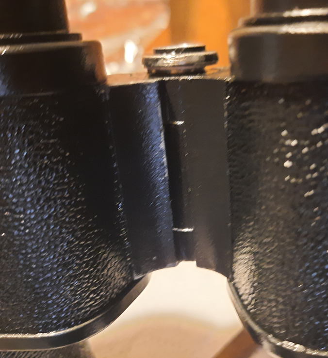

rawid - Sob 24 Maj, 2025
Witam,
Mam taką lornetkę jak na zdjęciach,nigdy nie używana od 40 lat.
Proszę o poradę jak usunąć ten biały nalot na obudowie lornetki?
[img]
[/img]
Kot72 - Sob 24 Maj, 2025
Spróbuj zetrzeć twardą szczoteczką na sucho . Trochę się napracujesz ale powinno zejść .
zadra - Sob 24 Maj, 2025
Czy ta lornetka nest w środku czysta?
Jeśli na zewnątrz coś takiego to i wewnątrz mogło zalęgnąć się coś niemiłego z racji wilgoci.
rawid - Wto 27 Maj, 2025
Witam,
Dziękuję bardzo za podpowiedzi ,pomogła szczoteczka na sucho.
Wyglądało to jak pozostałości po talku.
Mam jeszcze jedno pytanie, jak nasmarować ewentualnie poluzować regulację rozstawu,trzeba użyć bardzo dużej siły że to ruszyć.
Zdjęcia zapożyczyłem z youtube bo nie mam teraz lornetki pod ręką.
[img]
[/img]
Kot72 - Wto 27 Maj, 2025
Z przodu , od strony obiektywów powinna być nakrętka ( pod zaślepką z nr seryjnym ) . Ta nakrętka jest prawdopodobnie zabezpieczona mikro - wkrętem . Zdjąć zaślepkę , popuścić mikro wkręt i poluzować trochę nakrętkę . Ponownie zabezpieczyć dokręcając z wyczuciem mikro wkręt .
Kot72 napisał/a:
Szczerze mówiąc nie widzę nigdzie tego mikro wkręta zabezpieczającego na zdjęciach z youtube.
Możesz mi coś podpowiedzieć więcej?
Nie widzisz bo na zamieszczonych zdjęciach ten element został już zdemontowany .
rawid - Sro 28 Maj, 2025
Kot72 napisał/a:
Wygląda na to,że zatarło się na tym sworzniu.
Czy ten sworzeń jest jakoś demontowalny?
Kot72 - Sro 28 Maj, 2025
A skąd to wiesz ? Mostek w lornetce w stanie jak na zdjęciu już powinien chodzić lekko . Sworzeń jest demontowalny ale jak go wybijesz to o kolimacji zapomnij . Jeśli rozkręcisz lornetkę do w/w stanu to wpuść w zawiasy trochę penetratora typu WD40 . To w zupełności wystarczy o ile blokuje się na sworzniu , w co osobiście wątpię .
Jest w stanie jak na zdjęciu i dalej chodzi bardzo ciężko,dlatego podejrzewam że coś się zatarło.
WD40 wpuszczam już drugi dzień.... :cry:
Chodzi ciężko bo była mało używana a kilka dekad leżakowania też zrobiło swoje . Tyko zapuszczać i ruszać mostkiem . Nic więcej w warunkach domowych nie zrobisz . Można by lekko pukać w sworzeń od strony obiektywów odpowiednio dostosowanym narzędziem . Może się zluzuje . Ale to ryzyko .
Kot72 napisał/a:
Dokładnie tak będę robił,WD40 mam w garażu pod dostatkiem i jestem cierpliwy:)
Kot72 napisał/a:
Też o tym myślałem ale tak jak piszesz, to ryzyko.
Jakby pękła obudowa to bym się załamał.
Dziękuję bardzo za zainteresowanie moim przypadkiem.
Pozdrawiam
Spokojnie , obudowa nie pęknie . Bardziej obawiam się o lekkie przesunięcie pryzmatów i późniejszy brak kolimacji . Spróbuj jeszcze pogrzać mostek np. suszarką do włosów .
rawid - Czw 05 Cze, 2025
W sobotę 31.05 zakończyłem smarowanie zawiasów WD40.
Była lekka poprawa ale po dwóch trzech razach zmiany rozstawu mostka znowu się blokowało,więc ewidentnie coś jest zatarte.
02.06 w tzw."akcie desperacji" udało mi się delikatnie wzruszyć /wyciśnąć sworzeń o ok.3mm, ale to też nie pomogło doraźnie.
05.06 nadal aplikuje WD40 w powstalą szczelinę i teraz są widoczne postępy. :grin:
@Kot72
Jeszcze raz dziękuję za pomoc
Kot72 - Pią 06 Cze, 2025
rawid, nie ma sprawy . Fajnie że trochę to rozruszałeś . Może spróbuj innego środka bo wd 40 do wybitnych smarowideł nie należy .
