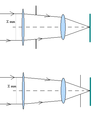

marcinek, zobacz co Ci machnąłem w paincie :mrgreen:
Tak to wygląda z punktowym źródłem światła i pojedynczą soczewką skupiającą. Zauważ, że promienie wychodzą z niego pod rozmaitymi kątami, narysowałem kilka dla przykładu. W rzeczywistości rozchodzą się praktycznie w każdym kierunku.
Jeśli zwiększysz średnicę soczewki to zbierze ona więcej takich promieni (także te, które w małą po prostu nie trafiają). Każdy z nich z kolei trafi do tego samego, punktowego obrazu. Jeśli ogniskowa soczewki przy zwiększonej średnicy zostanie taka sama to jedyną różnicą będzie większa ilośc fotonów wzbudzających sygnał w fotodiodzie na matrycy.
Wstawiając przysłonę ograniczasz dopływ części światła.

Monastor - Wto 16 Wrz, 2008
maziek, ja to rozumiem tak, że podajemy średnicę części soczewki, z której skupione światło jest wykorzystywane, czyli nie natrafia na przysłonę.
Mam problemy z wysłowieniem się. Mogę narysowac jak trzeba
maziek, chodzi o zaznaczoną na szaro średnicę, X mm.
Dałem dwa przykłady. Przysłona za każdym razem umieszczona w innym miejscu i o innym rozmiarze, a taka sama ilośc światłą jest wykorzystana.
Hmm, rysunek swoją drogą bez sensu, ale zasadę pokazuje.

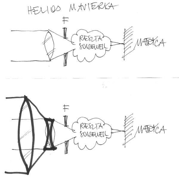

mavierk - Wto 16 Wrz, 2008
maziek, jak... nie... ten otwór względny liczy sie w miejscu, gdzie jest przysłona, wg tego, co ja spostrzegłem - i tak oto w moim rozkręconym heliosie 58mm przesłona na max otwarta ma jakieś 29mm :)
maziek, nie, to nie średnica wlotu. To odległośc między skrajnymi promieniami, które są wykorzystywane. Pierwsza soczewka ma większą średnicę, ale to co jest poza okręgiem o średnicy X jest odcinane przez przysłonę.
Cytat:
z Twojego rysunku wynika, że ta średnica X powinna być identyczna dla róznych obiektywów o tym samym otworze maksymalnym i identycznej ogniskowej (a tak nie jest).
Gdyby ta średnica nie była taka sama, światłosiła też byłaby inna. To, że wartośc X jest identyczna dla różnych szkieł o tym samym otworze maksymalnym i ogniskowej wskazuje właśnie, że mogę miec rację. Po prostu zgadza się to z definicją.

maziek - Wto 16 Wrz, 2008
krisv - a gdzie długość obiektywu występuje we wzorze na liczbę przysłony?
mavierk - a jeśli zastąpię przednią soczewkę Twojego heliosa układem soczewek, który ma większą średnice "wlotu" a na "wylocie" daje (w sensie średnicy i ogniskowej) dokładnie to samo, co dawała zastepowana soczewka - to maksymalny otówr względny tego obiektywu zmieni się, czy nie?
Cytat:
Nie zmieni się bo przysłona o zadanej średnicy umieszczona w tamtym miejscu i tak odetnie dopływ światła z dodatkowej powierzchni soczewki.
Monastor napisał/a:
Nie odetnie, bo przecież napisałem, że z tyłu tej soczewki wychodzi dokładnie to samo, co wychodziło z pierwotnej. Możesz przecież światło (promienie równoległe) skupić, a następnie rozproszyć tak, aby znów były równoległe, lecz średnica pęku wyjściowego była mniejsza niż wejściowego. Typowe w teleobiektywach.
Co do Twojego poprzedniego postu przyznasz, że mocowanie na przodzie obiektywu soczewki o takiej średnicy, że zbierane poprzez nią światło jest następnie wycinane przez przysłone nawet przy jej maksymalnym otwarciu to nie byłaby inżynierska robota.
maziek, może są jakieś powody. To zależy ile jest wycinane, jak zachowuje się układ na brzegach i czy to światło w ogóle byłoby wykorzystane przez aparat. Bo w przeciwnym razie światło mogłoby dolatywac do komory z materiałem światłoczułym, padac poza jego powierzchnię i rozpraszac się, co mogłoby przynieśc nieporządne efekty.
Cytat:
Napisałeś też, że ogniskowa pozostaje ta sama. Wydaje mi się, że albo jedno albo drugie. Układ soczewek chyba zakrzywi promienie tak samo jak pojedyncza soczewka o takiej samej ogniskowej.
maziek napisał/a:
maksymalny otwór? Skąd mam to wiedzieć, wszystko zależy od tego, jaką konstrukcję uzyskasz - wymieniając jedną soczewkę na np. jakiś apochromat i obiecując, że ogniskowa tej grupy będzie taka sama, jak wymienionej soczewki, to dużo się nie stanie :)
Czyli jak przednią soczewkę, powiedzmy o ogniskowej 30mm wymienisz na zespół soczewek, który razem da ogniskową 30mm to... teoretycznie wlatuje i wylatuje dokładnie to samo w tymże punkcie. Jeśli natomiast ta grupa soczewek da nam inną ogniskową... to miejsce, gdzie umieszczona jest przysłona na jakieś 90% będzie umieszczona w złym punkcie... i nasze dywagacje ch.. strzela, bo się nie znam. Ale przyjmując, iż w takim miejscu przysłona będzie idealnie skalibrowana - wtedy problemów nie widzę, maksymalny otwór względny będzie taki sam, ale... z racji, że obiektyw ma inna ogniskową, to f będzie inne :)
O takie coś mi chodzi. Te dwie soczewki zamiast Twojej jednej mają tą sama ogniskową co ona.
no ale jeśli na granicy, w której jedna soczewka się kończyła, gdy mamy do czynienia z grupą soczewek i z tej granicy przychodzi dokładnie ta sama wiązka, to w czym problem? Przecież to oczywiste, że będzie identycznie. Zresztą popatrz sam na konstrukcje 50/1.4 canona i 50/1.4 sigmy - niemalże identyczne (w sigmie jest jedną soczewkę więcej, ale akurat nie w tym miejscu, o które Ci chodzi i na dodatek w 1 grupie), tyle, że w sigmie 1 soczewka po prostu ma większą średnicę :)
maziek, no dobra i w tym właśnie momencie zmienia się światło obiektywu.
Zobacz o ile większa jest wykorzystywana powierzchnia. Wartośc X się zmienia, zmienia się światło (zbiera się go więcej). To tylko potwierdza to co napisałem w poście z rysunkiem.
Nie miałem natomiast racji pisząc o tym co by było przy przekonstruowaniu heliosa. Źle zinterpretowałem to co napisałeś ;-)
mavierk, zbiera je większa soczewka. Na powierzchnię tego kloca z dolnego rysunku pada więcej światła niż na małą soczewkę na górnym rysunku. Pomijamy straty wynikające z właściwości szkła itd.
A z tymi okularami to jeszcze ciekawsza sprawa bo masz jeszcze przysłonę w postaci źrenicy, która zależnie od ilości światła się rozszerza lub zwęża :smile:
mavierk, rzecz w tym, że otwór zbierający to wcale nie jest średnica otworu przysłony, przynajmniej tak mi się wydaje.
Ten rysunek to odpowiedź do mavierka, że wg niego mierzy się dziure w przysłonie. Wg mnie po takiej zamianie jak na rysunku - jeśli mierzy się właśnie ją - otwór względny pozostał by bez zmian, bo dziura w przysłonie sie nie zmieniła, ogniskowa obiektywu również. A przecież ilość wpadającego światła jest wielokrotnie większa...
A wracając do Ciebie, to średnica przedniej soczewki też nie może mieć bezpośredniego "sztywnego" przełożenia na otwór względny, bo wówczas obiektywy sigma i canon 50mm f/1.4 nie mogłyby miec równoczesnie maksymalnego otworu 1.4. Ja nie twierdze, że nie ma ona znaczenia (to byłby absurd) tylko interesuje mnie jaki fizycznie parametr jest oznczany jako "d" we wzorze na liczbę przysłony. Nie jest to średnica przedniej soczewki i nie jest to średnica dziury w przysłonie. Więc co to jest?
maziek, przeczytaj jeszcze raz co napisałem. To co podaję jako X to wcale nie jest średnica soczewki. To jest leżąca w płaszczyźnie przedniej soczewki podstawa stożka tworzonego przez promienie światła docierającego poza przysłonę (dla pojedynczej soczewki). Przy układzie soczewek będzie to inna figura przestrzenna, ale także o podstawie kołowej w obrębie płaszczyzny przedniej soczewki.
Monastor, ja nie mówię, że Ty mówisz, tylko mówię, że IMHO nie powinna mieć znaczenia (średnica), skoro sa takie dwa takie same obiektywy jak sigma i canon 50mm f/1.4 itd...
Kijos, jesli rozumiem dobrze to apertura efektywna to średnica wiązki równoległych promieni, biorących udział w tworzeniu obrazu (zmierzona przed obiektywem). No to krótko mówiąc, w dobrze zaprojektowanym obiektywie, jest to średnica soczewki wejściowej. A otwór względny to stosunek tak obliczonej apertury do ogniskowej. No to nic nie rozumiem w kwestii dwóch takich samych obiektywów jak sigma i canon 50mm f/1.4 itd... Tak jakby sigma miała taką dużą soczewkę, żeby ładniej wyglądać.
Arek napisał/a:
No właśnie dlaczego zakładasz, że ogniskowa się nie zmieni? Może być niemożliwe...
Tego nie wiem. W tym rysunku chodziło o to, aby dowieść, że fizyczna dziura (otwór przysłony w mm) nie może mieć znaczenia do okreslenia otworu względnego obiektywu. Może założenie, że mozna wykonać soczewkę (złożoną) o identycznej ogniskowej jak prosta, ale o większej średnicy zbierającej jest błędne - zakładając, że kąt wierzchołkowy stożka światła za soczewką po przejściu pęku równoległych promieni ma być w obu przypadkach identyczny.
Arek - Wto 16 Wrz, 2008
maziek napisał/a:
No bo nie ma. Ten sam otwór czynny przysłony, włożony do różnych konstrukcji, w różne miejsca, będzie powodował różny otwór względny. Ale w zadanej i konkretnej konstrukcji będzie pociągał za sobą konkretną wartość światłosiły. Ja wciąż nie rozumiem zatem o co pytasz i w czym jest problem. A to, że soczewki przednie różnią się wielkością wynika, że tego, że im większa soczewka tym lepsza jakość obrazu. Przy czym może to wynikać, z tego, że producent z założenia może robić tak, że brzegi przedniej soczewki wcale nie muszą brać udziału w zbieraniu światła docierającego do matrycy. Patrząc na schemat Sigmy 1.4/50 wcale nie jest wykluczone, że dokładnie tak jest w jej przypadku.

Arek napisał/a:
Arek, nie potrafię zadać tego pytania prościej. Masz obiektyw (złożony) o ogniskowej f. Nie wiesz, jaką ma minimalną przysłonę. Jak to zbadasz?
Arek napisał/a:
Tego też nie rozumiem. Skoro te brzegi nie biorą udziału w tworzeniu koła obrazowego, to w czym biorą? W zwiększaniu masy?
