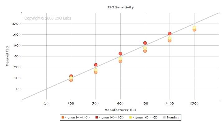

jaad75 - Sob 13 Gru, 2008
To samo robiły stare Canony - np. 10D:
Zauważ, że 10D był praktycznie 1EV czulszy od takiego 40D...
konczako - Sob 13 Gru, 2008
jaad75 napisał/a:
http://www.dxomark.com/in...(appareil1)/180|0/(appareil2)/177|0/(appareil3)/179|0/(onglet)/0/(brand)/Canon/(brand2)/Canon/(brand3)/Canon
Wtedy ludzie nie byli takimi szumofobami :mrgreen: . A teraz to producenci zrobią wszystko żeby nas "zadowolić" :evil: .

Dokladnie... Przeglądając wykresy na DXOMARK raczej nie otrzymamy odpowiedzi. A patrząc na ranking sensorów jakoś nie mam przekonania do tej strony.. Choć na swój sposób jest wartościowa.

Według DXOMark między 40D a 400D dla ISO 1600 jest spokojnie ok 1/3 stopnia różnicy (40D: 1088, 400D: 1385). Na zdjęciach które umieściłem wyżej nie potwierdza się to w ogóle. Jedyne co mój test wykazał to to że 400D ma mniejszą rozpiętość tonalną i szumi zauważalnie bardziej niż 40D. Albo testy ISO DXOMark nie mają znaczenia albo 1/3 stopnia to zbyt mało żeby zobaczyć różnicę.

przemja - Sro 31 Gru, 2008
do wymienionych przez Arka czynników mogących wplynąc na ekspozycje przy testowaniu iso dodam:
1. balans bieli (co łaczy sie z zakresem widma i filtrami ir po trosze)
- zobaczcie co sie dzieje z histogramem przy zmianie balansu bieli - bardzo czesto na forach widze porównania 2 tych samych kadrów, z przesunietym punkem bieli o dobre 2000K... - oczywiście że widac różnice :) )
2. rozmiar matrycy ( jesli usrednimy pomiar dla calej klatki przy np f=2.8 dla 5d i 40d to jestem pewnien, że róznie beda widoczne, do tego dodajcie inne czynniki mające wpływ na winietowanie, i różne inne cuda nie wida, telecentryczności, mikrosoczewki na matrycy...
tak samo ma sie rzecz ze średnim formatem vs 35mm - to samo iso, te same lampy studyjne, przy jednej i tej samej sesji ( profoto, broncolor, wiec stabilnośc oświetlenia bardzo dobra - choć nie idealna!! ) różnice - spokojnie do 1,5 EV w zalezności od używanych obiektywów i aparatów (5D, d2x, d3, H1, H-503 ) - ... hmmm, marketing?
3. Ad dxomark
oto ich procedura testowa dla czułości iso
http://www.dxomark.com/in...tivity-protocol
hmm, zatem optyke eliminuja, czas otwarcia migawki tez jest kontorolowany - ale hmm, nie wiem, jakie sa własciwosci swiatla emitowanego przez diody LED, ani jak często sprawdzają dokladnośc stosowanego światłomierza, nalezy równiez tylko zakładac, że balans bieli ustawiaja ręcznie i korzystaja zawsze z tego samego oprogramowania do raw-ów... 9na role którego sami z rezsą zwracaja uwage w tym artykule , hehe:
tak czy inaczej - ogólne wrazenie po przeczytaniu metodologii procedur testowych dxo to- zarzucic czytelnika wybranymi technicznymi zagadnieniami i podac dużo wzorow na normalizacje, nie mówiąc tylko, ze w zaleznosci od przyjetych parametrow wyniki moga byc róznie interpretowane...
a wracając do pomiarów czułosci, z tego co pamietam, dpreview zawsze wychodzio, że canony sa czulsze niż pokazuje iso na wyswietlaczu :) - dxo , dpreview hmm...
