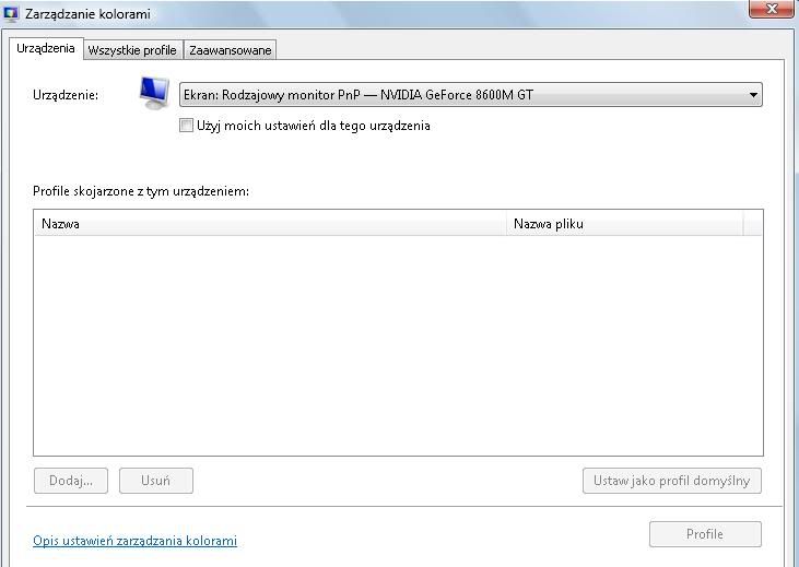

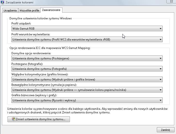

Bez kalibracji - prawda? Daj zrzut zakładki Devices i Advanced z Color Management.
Renia - Pon 23 Mar, 2009
Ja nic nie zmieniałam w ustawieniach kolorów, ale jest możliwe że ktoś inny to robił...
jaad75 - Pon 23 Mar, 2009
Pokaż profil dla monitora, nie dla drukarki. W zakładce zaawansowane masz Wide Gamut RGB, to raczej nie jest domyślne ustawienie... Co to za model Acera? Masz monitor o szerokim gamucie? Jeśli nie, to to jest z pewnością nieprawidłowe ustawienie, zresztą nawet dla monitora o szerokim gamucie to jest rownież zły wybór. Jeśli monitor nie ma własnego profilu i nie ma poszerzonego gamutu, to w zakładce Urządzenia i Zaawansowane ustaw sRGB.

Jest już dla monitora, zły umieściłam za pierwszym razem. model aspire 5920. a gamutach nie mam pojęcia co to jest nawet :wink: w zakładce urządzenia nie mam opcji wyboru sRGB, w zakładce urządzeniami ustawiłam domyślny sRGB.

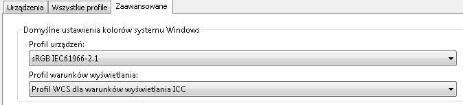

Zaznacz "użyj moich ustawień" i wybierz sRGB. Ekran Aspire 5920 z całą pewnością nie ma gamutu szerszego niż sRGB. W Zaawansowanych zmień domyślny profil na sRGB i wybierz "WCS profile for ICC viewing conditions" (nie wiem jak to dokładnie brzmi w polskiej wersji). Powinien wyświetlać prawidłowe kolory również w przeglądarce systemowej.
Nie wiem czy wszystko dobrze zrobiłam, w urządzeniach ustawiłam sRGB IEC...
