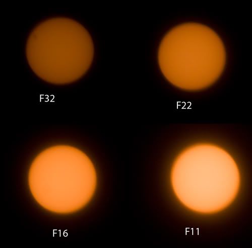

Dzisiaj zrobion przez mylar. Zdecydowanie lepiej niz okulary spawalnicze i o wiele wygodniej. Slonce juz nie zielone tylko pomaranczowe. Wszystkie na ISO200 i T=1/100. Wydaje mi sie ze trzeba zostac przy F32 i podniesc troche ISO (nawet do 800), w koncu nie ma tam co szumiec. Jutro jak bedzie slonce zrobie testy w ta strone.
Monastor - Pią 10 Lip, 2009
Usjwo, mydli dośc potężnie. Spróbowałbym jeszcze skrócic czasy, ewentualnie dorzucic wstępne podnoszenie lustra, ale możliwe, że to przez sam mylar.
