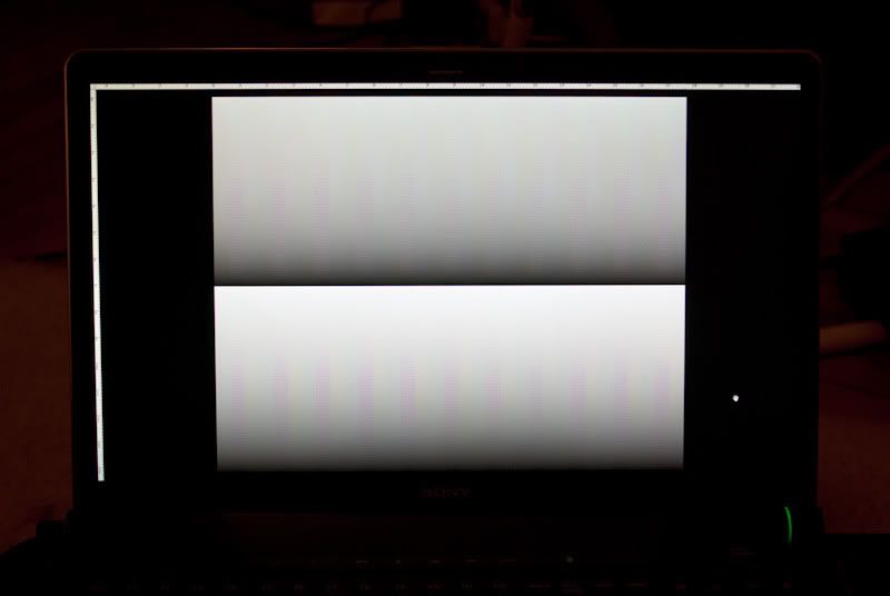

Skoro juz pokazujemy rzeznika, to tak sie zachowuje TN we wspomnianym notebooku:
tupisac - Pon 11 Sty, 2010
Hm... Nadal nie wierzę w te 137% aRBG ale jakoś tak mniej po tym co zobaczyłem

Tu jeszcze wchodzi w grę to czy przeglądarka internetowa ma zarządzanie kolorami. Najnowszy Firefox ma, ale domyślnie jest niezupełnie włączone, bo to go spowalnia:
https://developer.mozilla.org/En/ICC_color_correction_in_Firefox
I dopóki nie przestawiłem jednej opcji konfiguracyjnej to - mimo dobrze wyregulowanego monitora - miałem ucinane cienie. Np. na belce z dpreview Y zlewał się z Z, a teraz bez najmniejszych problemów rozróżniam kwadraciki od A do Z włącznie:
Źródło: http://www.dpreview.com/
