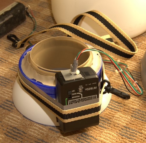

-lampa błyskowa podłączona do takiego pojemnika home made wypełnionego reflexyjnym materiałem - folią aluminiową, którego kształt był właśnie jak lampy pierścieniowej. Oczywiście odpada bo trzeba najpierw tą lampę mieć.
a ja cos takiego zrobilem ze starego flesza:
http://i85.www.servimg.co...24/img_1110.jpg

komor - Sob 13 Cze, 2009
Bo niepotrzebnie www dopisałeś w adresie. Prawidłowy link to:
http://i85.servimg.com/u/...24/img_1110.jpg

zrobilem to z miseczki plastikowej wyklejonej w srodku tasma aluminiowa,z plastikowa tuba w srodku ktora zakladalo sie na obiektyw(tuba rowniez oklejona tasma al.)z dolu podpiety stary flesz Penataxa(bardzo prosty,tylko dwa przyciski: ON-OFF i TEST) z ktorego wymontowalem stopke
do stopki dolutowalem dwa elastyczne kabelki,ktore byly przylutowane do wyzwalacza w srodku flesza(za inicjacje blysku odpowiada srodkowy styk+ten zupelnie zewnetrzny ktorystyka sie z mocowaniem lampy na aparacie(sanki,albo hotshoe,jak kto woli)
calosc dzialala super,ale byla to budowa tylko pod jeden obiektyw(tuba w srodku byla dosc waska) no i teraz jak pozbylem sie obiektywu to rozebralem to na czesci :P
acha,calosc pokryta taka delikatna biala pianko-folia do pakowania sprzetu elektronicznego(ta byla akurat od mojego monitora) ktora dzialala jak dyfuzor
a tu widok z tylu:
