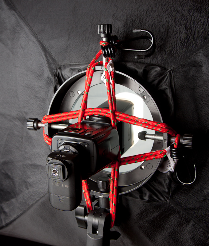

Właśnie przed chwilą kupiłem coś takiego. Do tego plaster miodu. Nie mam najmniejszego doświadczenia z oświetleniem i wszystko robię "na czuja". Chcę robić fotografie małym przedmiotom. Początkowo chciałem jakoś plaster miodu zamontować domowym sposobem na zwykłej lampie błyskowej, ale jak szaleć to szaleć

Znalazłem na sieci fajny patent na mocowanie spidlajtów do Bowensa:
http://www.flickr.com/gro...57624136133673/
tu akurat przyczepił koles beauty dish i działa z SB600, a to lampka o podobnej (chyba) mocy, jak Yn460.

Wspomniana wyzej metoda na softbox z mocowaniem uniwersalnym + uchwyt do parasolek + speedlight.

| cybertoman napisał/a: | | Wspomniana wyzej metoda na softbox z mocowaniem uniwersalnym + uchwyt do parasolek + speedlight. | Metoda dość popularna, zwłaszcza zanim pojawiły się dedykowane brackety do speedlightów...
cybertoman - Czw 02 Gru, 2010
Jak wspomnialem - gumki podejrzalem (trzymaja bombowo), ale myslalem, ze wykorzystanie uchwytu do parasolek jako mocowania softboxa jest moje...

@komor: kupiłeś 83cm czy 110cm?
Jest sens kupowania tej większej do spidlajta?
Bardzo mi siępodoba ten patent.

83 cm. Dziś przyszło, jakość wykonania na poziomie srebrnych parasolek nie-najtańszych, czyli lepsza niż najtańszych białych, gdzie zgniecenie centralnego „kijka” można wykonać w trzy sekundy.
Spróbuję zmusić się do przetestowania jak wygląda ilość i jakość światła z tych trzech wariantów: biała, srebrna z białym dyfuzorem tuż przy srebrze (taką mam) i ten wynalazek a’la Photek Softlighter. Ze zdjęć cybertomana wynika, że daje dość jednolite wypełnienie.
