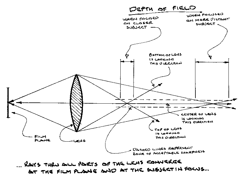

moronica - Czw 15 Lis, 2012
mam takie zapewne glupie pytanie. skad moga sie brac te plamki? bo ja zgaduje, ze to kurz na matrycy, ale zawsze myslalam ze brud na matrycy wylazi tylko na zdjeciach z ekstremalnie duza glebia ostrosci a to jest makro i glebia milimetrowa albo i plytsza
(zdjecie to naroznik kadru, tak gdzies 1/3)
[ Dodano: Pią 16 Lis, 2012 00:41 ]
poszperalam i faktycznie znalazlam informacje, ze brud na matrycy lubi wylazic przy makro wiec co zrobic to wiem, matryca do czyszczenia. tylko nadal jestem ciekawa czemu te syfy wylaza przy tak papierowej glebi ostrosci
mozer - Czw 22 Lis, 2012
| moronica napisał/a: | | brud na matrycy wylazi tylko na zdjeciach z ekstremalnie duza glebia ostrosc |
Raczej wyłazi przy dużych liczbach przysłony. Podałabyś jakieś parametry tego zdjęcia...
baracuda - Czw 22 Lis, 2012
moronica, ładnie zapaćkana, chyba od nowości nie czyszczona
moronica - Pią 23 Lis, 2012
mozer, f/11 lub f/16, nie pamietam. juz ja troche odczyscilam od tego czasu patyczkiem, jeszcze poprawie jak dojdzie taka klejaca kostka na patyku, ktora zamowilam. ze to od przyslony zalezy to juz sama doszlam tylko nadal nie wiem, czemu sie to tak objawia. matrycy nie czyscilam nigdy, i tak niezle ze te drobinki sa takie niewielkie (golym okiem w ogole ich nie widac) bo u niektorych to az takie placki widac na zdjeciach
dcs - Pią 23 Lis, 2012
tak zapuścić matryckę...?
Wstyd
lepiej bys mi tak na chlopski rozum wytlumaczyl czemu to wylazi mimo papierowej glebi ostrosci
moronica,
Wraz z maleniem głębi ostrości po stronie przedmiotowej ze zwiększającą się skalą odwzorowania wzrasta głębia ostrości /strefa ostrego odwzorowania/ po stronie obrazowej /stronie matrycy/.
[Przy 1:1 (β=1) głębia ostrości i obszar ostrego odwzorowania są takie same. Przy skalach większych po stronie obrazowej jest większa niż po przedmiotowej stronie*]
*Piszę tu trochę teoretycznie o obiektywie idealnie symetrycznym, którego ogniskowe: przedmiotowa i obrazowa są równe -co się raczej nie zdarza.
[ Dodano: Pią 23 Lis, 2012 15:40 ]
Nie mogę znaleźć rysunku przedstawiającego zależność depth of field i depth of focus przy zmieniającej się skali odwzorowania.
Ten rysunek przedstawia bieg promieni i głębię ostrości przy zmianie odległości przedmiotowej. Jak zamiast "film plane" wyobrazisz sobie obiekt a po drugiej stronie dwa położenia matrycy to będziesz miała ilustrację wzrastającej wraz ze skalą odwzorowania /wyciągiem/ strefy ostrego odwzorowania /depth of focus/.
http://4.bp.blogspot.com/...Y/s1600/dof.gif
http://www.normankoren.com/Tutorials/DOF_lens.GIF -albo popatrz na to /dla skali <1/ i dla skali >1 zamień "rear" z "front" -miejscami "obiekt" i "film plane" przeciągając na lewą stronę poziome linie jak na pierwszym te przerywane wyznaczające wysokość "C" -circle of confuzion i poza tym przedłużając bieg promieni po lewej po skrzyżowaniu.
