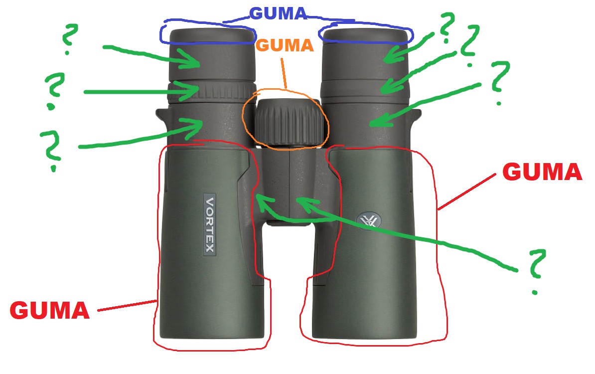

Wracając do problemu gumowych obudów. Obczajam właśnie zdjęcia lornetki Vortex Razor HD. Jest chyba najmniej ogumowana jaka znalazłem z jakością w teorii nawet lepszą niż Viper. Ma też bardzo prostą konstrukcję, na którą można nawet pokusić się o stworzenie jakiego materiałowego pokrowca w formie obszycia tak by całkowicie przykryć gumowe elementy, które najdłużej mają kontakt z rękoma. Czyli w teorii nawet za 20-30 lat jak guma zacznie się potencjalnie rozkładać nie będzie problemu ;)
Czy ma ktoś Razora HD i może potwierdzić czy zaznaczone na zielono obszary to jest metal?
Gdyby obrazek przestał działać wrzucam też drugi z testów tej lornetki na optyczne.pl z opisem o co mi chodzi.
Guma na pewno jest na:
- zielonych okładzinach
- końcówkach muszli ocznych
- pokrętle ostrości
Chciałbym zatem potwierdzić czy następujące elementy zrobione są z metalu lub ewentualnie plastiku:
- mostek
- pokrętło ustawiania różnicy między oczami
- czarne miejsca na tubusach po lewej i prawej stronie pokrętła ostrości
- muszle oczne (poza końcówkami które są raczej gumowe)
Jeśli tak to Vortex Razor HD mógłby być kandydatem na najmniej ogumowaną, dobrej jakości lornetkę na lata z możliwością prostego obszycia tych zielonych gumowych elementów z uwagi na prostą bryłę.
Jan55 - Czw 09 Paź, 2025
Robert Rypuła...Generalnie, prawie wszystkie lornetki, które mają korpusy magnezowe albo alu, mają mostki z tego samego materiału. Natomiast co do muszli i pokręteł, to już jest różnie w róznych lornetkach. Na pewno Razor ma magnezowy mostek i metalowe muszle, obłożone gumą, podobnie pokręta ostrości i dioptrii i tak to wygląda w większości dobrych lornetek ale w "tanich" też to występuje.
W wielu lornetkach, korpusy są z Mg i alu, ale muszle i pokrętła są z plastiku, są i takie w których korpusy są z alu a mostki i muszle z plastiku oraz takie w których korpus i muszle to plastik a pokretła z alu i mostek z alu. Wszystko zależy od " projektu producenta" i fabryki w Chinach. Do tego wszystko, muszle i korpus, jest obłożone cienką albo grubą gumą.
Dla przykładu : lornetki GPO są całkowicie zbudowane z magnezu a muszle z alu, a korpus (częściowo boki) i muszle, są obłożone cieniutką warstwą gumowanej okładziny. Trzymając w ręce te lornetki, odnosi się wrażenie, że są, całkowicie, wykonane z metalu, co nie każdemu pasuje. Mnie np pasuje, bo są bdb optycznie i komfortowe w użytkowaniu (zwłaszcza muszle oczne), mimo swojej wagi :mrgreen: .
