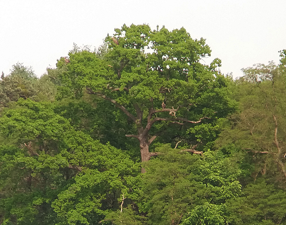

Trzy Bieliki ukryte na Dębie :smile:
Oczywiście na żywo, bez kompresji jpg. żyleta...!

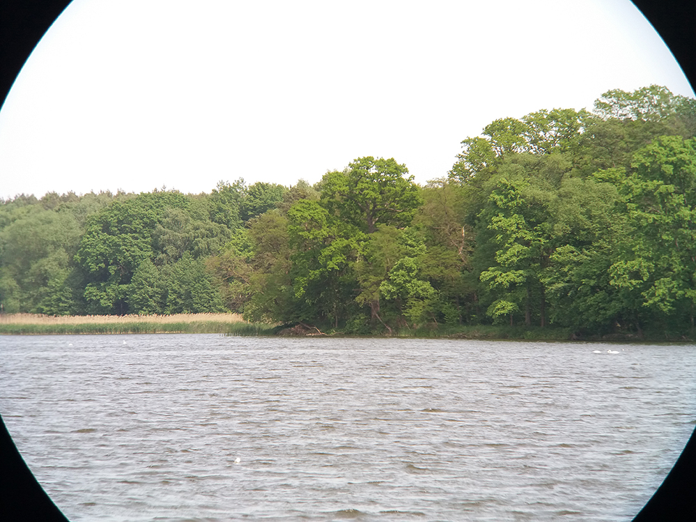

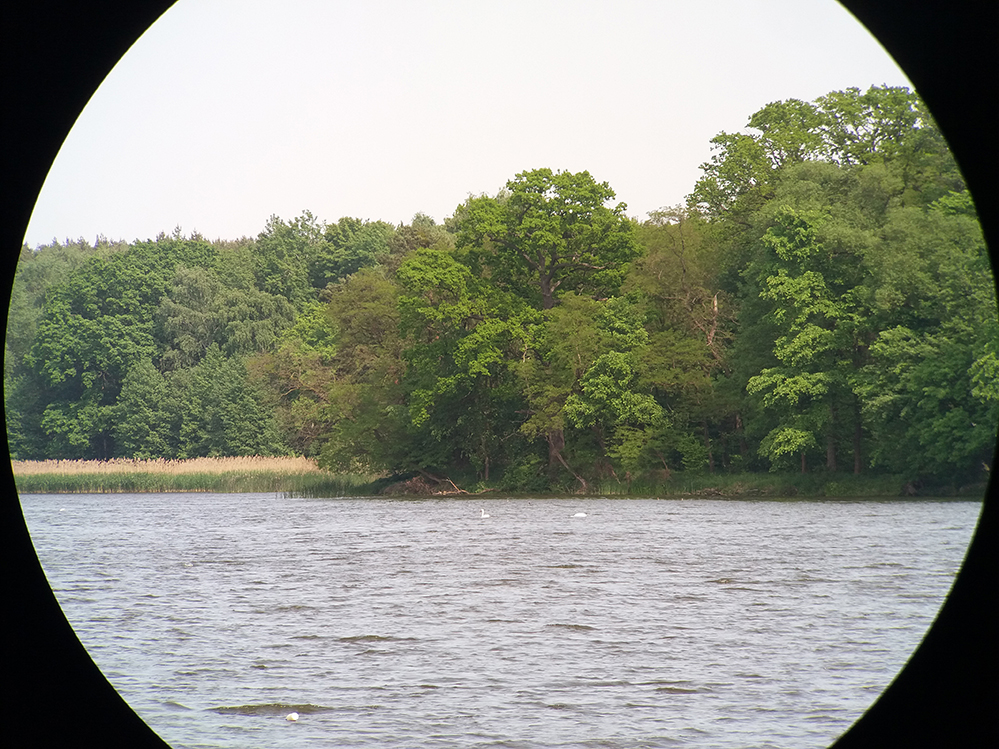

Jak patrzę na te zdjęcia, to wiele uwag się nasuwa, ale w pierwszej kolejności: pozorne pole widzenia. Tutaj CL 8x30 jest takim "kopciuszkiem", natomiast EL 10x32... nie wiedziałem, że ma aż tak duże pole!

_Tomek_ napisał..."natomiast EL 10x32... nie wiedziałem, że ma aż tak duże pole!"
Tak, ma duże pole (69*) jak na 10x. Identyczne, jak Kowa BD II 10x42. Przez takie 10 można z miłą chęcią patrzeć :mrgreen: , co dopiero w NL 10x32 z 75*. Tyle, że NL to inna liga wagowo-gabarytowa, wielkość i waga Kowy.

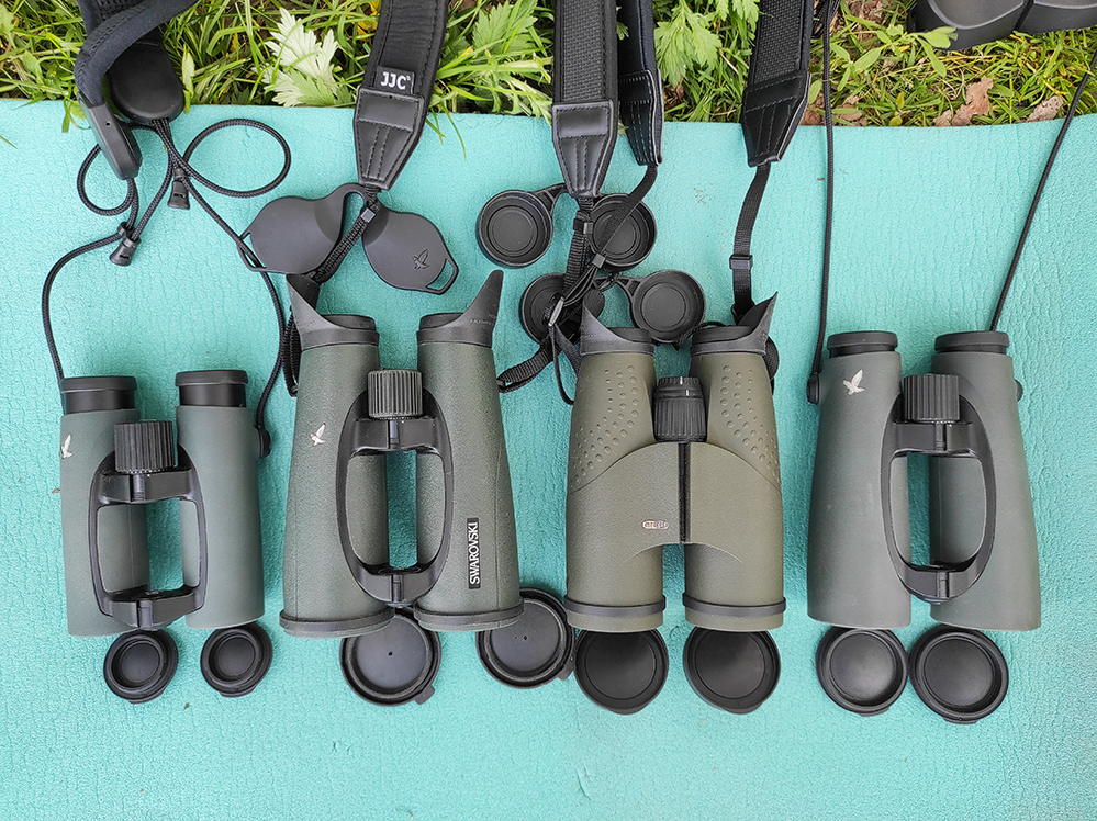

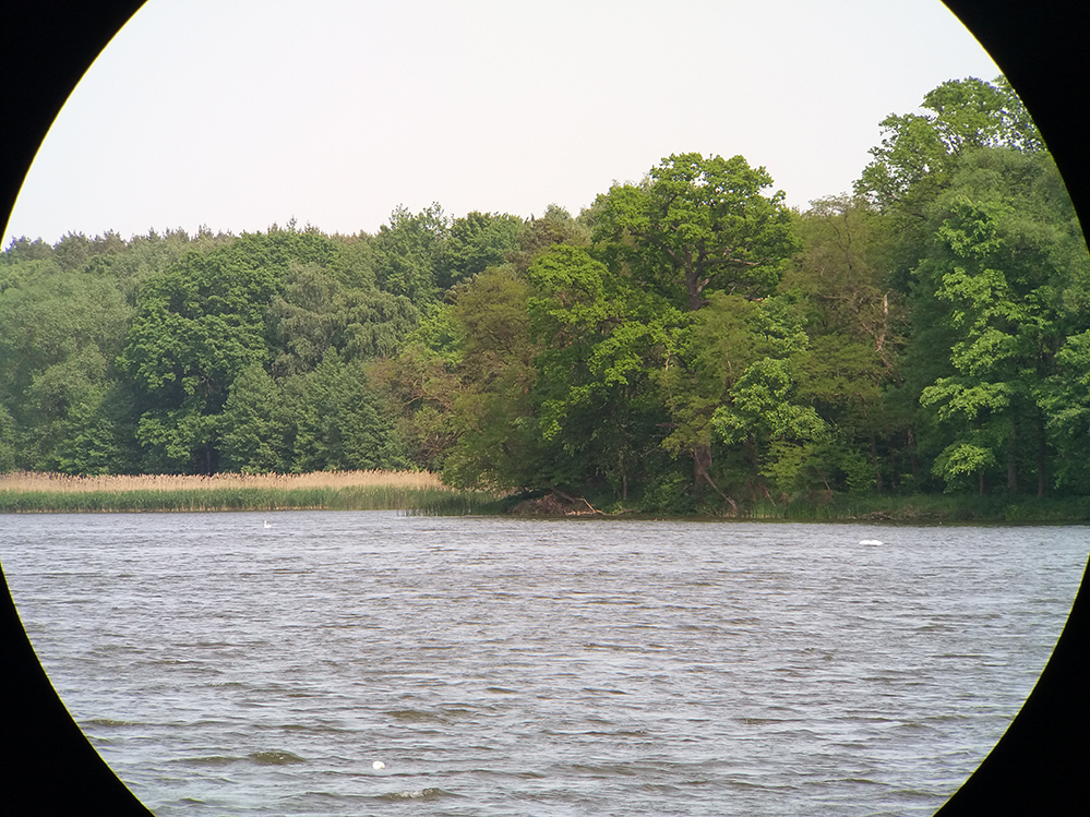

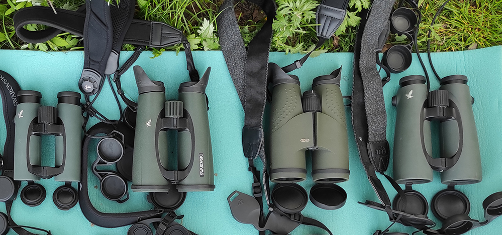

Podczas spotkania w planach miałem możliwie najdokładniejsze porównanie mojej EL 10x50 z Grześkową EL 10x32 oraz moją Meoptę 12x50 z EL 12x50 kolegi. Myślę, że wiem dużo więcej niż wcześniej! :smile: Wprawdzie należałoby porównać lornetki w innych okolicznościach przyrody, przy gorszej pogodzie, np. we mgle, o zmierzchu albo nawet nocą itp., itd... Penie kiedyś :smile: Niemniej 4 godziny to nie w kij dmuchał :smile: No więc w dużym skrócie: wszystkie EL wymiatają, Meostar lekko z tyłu pięty im poddeptuje. No ale jednak z tyłu...
Może jutro coś więcej uda mi się napisać. Tymczasem cztery obrazki :smile:

Jak leży przy oku EL 10x32? Źrenica wyjściowa mała, często oznacza to wrażliwość na nieosiowe patrzenie. Tutaj też tak jest?
Rozmyte gałęzie na zdjęciach przypomniały mi, ze mała głębia ostrości czasami... pomaga. Obserwowałem lądujący samolot poprzez krzaki. Łyse jeszcze, ale jednak mnóstwo gałęzi. W 10.5x44 wszystkie gałęzie eleganckie rozmyły się, kiedy wyostrzyłem na samolot i mogłem spokojnie odczytać znaki. W 8x42 gałęzie już brzydko zamazywały obraz.

Łatwość widzenia w EL 10x32 jest znakomita! Absolutnie nie trzeba szukać pozycji! Przykładasz i widzisz... Żadnych fasolek, ani innych niespodzianek :smile: Podobnie z resztą jak we wszystkich "Elkach" przez które patrzyłem. W SF 8x32 dla odmiany, kręcę muszlami, przesuwam, zmieniam rozstaw tubusów i jakoś nie mogę się do końca zgrać z lornetką, żeby ogarnąć to gigantyczne pole bez zaciemnień. Choć sama optyka w SF wspaniała oczywiście! :smile:

_Tomek_, Ja reż uważam, że EL10x32 jest bardzo interesującą lornetką, zwłaszcza pod względem ostrości, no i pole 69* robi swoje.
adaher napisał..."Łatwość widzenia w EL 10x32 jest znakomita! Absolutnie nie trzeba szukać pozycji! Przykładasz i widzisz... Żadnych fasolek, ani innych niespodzianek".
Mam podobnie z Kite Falco 10x32, żadnych niespodzianek, przykładam i patrzę :shock: .
Byłaby jeszcze lepsza"bajka" gdyby pole w Kite miało 69*, jak podawał producent a nie 65*.
Mimo to jest i tak super z powodu, włąśnie tego przyłożenia i widzenia, bez żadnych niespodzianek :mrgreen: . Podobnych problemów nie mam z GPO 8x32, a w M7 i Opticronie ED czasami te problemy są, muszę pamiętać o dokładnym ułożeniu muszli w oczodołach.
adaher, zdjęcia super, dają pogląd na jakość optyki, co prawda z wysokiej półki, ale pokazujesz, że na tej wysokiej, lornetkowej półce, też są różnice, nie wielkie ale są, w obrazach między poszczególnymi lornetkami, zwłaszcza w ostrości środka jak i brzegów.

Mam kolejne pytanie jeśli można (o krzesełku niczego się nie dowiedziałem, ale spróbuję…).
Obie dwunastki mają zamontowane trójkątne „gumki” pod muszlami, których nie posiadają dziesiątki. Z tego co pamiętam, NL 12x42 kolegi Wojtasa B, tez miała taki dodatek. Z czego to wynika? Z większej wrażliwości lornetek 12x na boczne światło, na które mniej są wrażliwe lornetki o mniejszym powiększeniu? Pytam, bo myślę o zakupie stacjonarnej 12-ki ale nie chciałbym być zmuszony do kombinowania z tymi „gumkami”.
adaher
Maniak
Pomógł: 3 razy
Posty: 931
Skąd: Śrem
Wysłany: Pią 26 Maj, 2023
Binokularnik, To zwykłe, najtańsze krzesełko, które teść na jakimś targu kupił... próżno byłoby szukać "modelu" :smile: Gaudemus mówił raczej o idei, a nie o tym konkretnym egzemplarzu. Wspominał coś o przeróbce podłokietników :smile: Na zdjęciu z resztą widać, że łokcie nie opierają się o nic.
Co do osłonek bocznych, to w tej materii czuję się ekspertem :cool: Przerabiałem juz chyba z kilkanaście różnych, włącznie ze zrobionymi samodzielnie. One nie są dedykowane do 12x (Na zdjęciu są na moich lornetkach - EL 10x50 i Meopcie 12x50), a raczej do lornetek z dużymi muszlami okularowymi i ew. do lornetek z tendencją do odbić światła od soczewek okularów. Ja zakładam te osłonki do wszystkich moich lornetek... Uwielbiam efekt odcięcia niepotrzebnego wg mnie tła. W moim przypadku czuję się bardziej "zagłębiony" w scenie. A co do kombinowania, to nie ma takiej potrzeby. Wystarczy kliknąć na Lanius Books i założyć... :smile:
