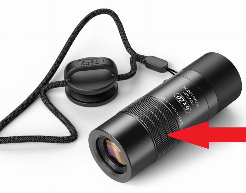

Jak zmniejszyć czułości pieścienia ostrości?
Spowodowanie aby ostrzenie chodziło ciężko?
Ostrzenie - b. delikatne, czułe, lekkie drgnięcie, lekkie muśnięcie pieścienia, nawet dotyk = zmiana ostrości
Urządzenie ma b. małą głębię ostrości, trzeba często kręcić
Nowe, każdy ten model tak zaprojektowany
Czy można wstrzyknać np. gęsty smar (ŁT) bez rozbierania pod pieścień? Inne?
Brak szczelin do odkręcenia gwintu wokół obiektywu i okularu
Całość mocno jednolita, solidnie wykonana, oddanie optykowi = 50%-100% kosztu przyrządu
APEXEL 6x20, śruba ostrości pracuje tak:

puni napisał/a:
NIe wiem czy można, ale jeśli już byś chciał coś wstrzykiwać to smar silikonowy - z niego nie wyparuje nic co mogłoby zapaprać soczewki.

Myślę że jedyny sposób aby rozkręcić i i dostać się do pierścienia ostrzenia aby przesmarować czymś zmniejszającym czułość, to mieć tulejkę ciasno gwintowaną o wielkości jaką widać na zdjęciu (żółta szczałka) od strony obiektywu które nakręca się na obiektyw (nie na okular) do oporu co pozwala na poluzowanie całej obudowy i rozkręcenie zawartości monokularu z szkłami w środku i pierścieniem ostrości.
Od strony okulara to można sobie nakręcić na klips załączony do zestawu do chwytu na aparat na telefon komórkowy, to nam nic nie daje. Pytanie, skąd zdobyć taką gwintowaną tulejkę (nazywa się to przeciwnakrętka?)

Nurtuje mnie pytanie, czy nałożenie smaru pod pierścień spowoduje że będzie pracował ciężej czy wręcz przeciwnie. czy ktoś zna odpowiedź?

IMHO użycie smaru jest b. ryzykowne. Może wyciekać i brudzić nie tylko palce ale może przenosić się na cały korpus a nawet soczewki. Rozważyć jednak można zastosowanie tulejki z jakiegoś takiego materiału jak np. filc nasuniętej na całą szerokość pierścienia ostrości z nadmiarem sięgającym poza aż na korpus monokularu. Te dwie nadwyżki powinny być zaciskane opaskami zaciskowymi (np. z drutu miedzianego zlutowanego na porządny obwód). Pozwoli to na wytworzenie dodatkowej siły tarcia pierścienia ostrości względem korpusu. Nie stanowi jednocześnie nieodwracalnego rozwiązania jak w przypadku smaru i w łatwy sposób oraz bez pozostawiania jakichkolwiek śladów, można to rozwiązanie w każdej chwili zdemontować. Można też poeksperymentować z nałożeniem podobnej tulejki z gumy. Może to być np. kawałek wyciętej dętki rowerowej o .średnicy nieco mniejszej od średnicy pierścienia i rozciągnąwszy go nałożyć na pierścień a odpowiednie nadwyżki będą się zaciskać na korpusie powodując dodatkowe tarcie, którego siłę można regulować szerokością tych nadwyżek oraz odpowiednio dobraną średnicą dętki. Obecnie istnieją dętki rowerowe o różnych średnicach. Oczywiście można też spróbować pozyskać taką tulejkę z innych, gumowych wyrobów. Mogą to być np. nadmuchiwane balonyi. Mają one takie zakończenie w postaci kominka. Można też spróbować z koszulkami termo-kurczliwymi.
