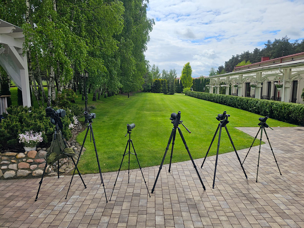

krzykosz napisał/a:
A jakie tam dokładnie mieliście lunetki do dyspozycji?
Po kolorach strzelam że w pierwszym planie Kowy, a za nimi Swarki?
Lunet było sporo, przede wszystkim Kowy i jeden duży Swarek BTX.
Zdecydowana większość z nich dawała jak na moje oko obraz lepszy jakościowo niż najlepsza lornetka na zlocie. Na czele BTX, który łączy niezrównaną korekcję astygmatyzmu (ostrość) z magią powiększenia, przez to wiarygodność powiększonego obrazka jest lepsza niż w ograniczonych kompaktową konstrukcją lornetkach. Bardzo ładnie, w szczególności Kowy, pracują pod światło, brak odblasków, wzorowy kontrast.
Żadna jednak, nawet BTX, nie daje mi wrażenia przenoszenia i synergii widzenia dwóch torów optycznych, jak lornetka. Lunety to świetne, na wpół profesjonalne urządzenia do identyfikacji. Do uruchomienia wyobraźni potrzebuję lornetki.

Marek Marecki
Uczestnik
Pomógł: 1 raz
Posty: 91
Skąd: Lubliniec
Wysłany: Wto 10 Cze, 2025
Na zlocie były lunety: Swarovski BTX 35x115, ATX 65mm, Kowa Prominar: 55mm, 66mm, 99mm, oraz jedna której nie kojarzę /trzecia od lewej/
krzykosz
Początkujący
Posty: 25
Wysłany: Sro 11 Cze, 2025
Piękna sprawa, sprzęt marzenie.
A pytanie techniczne, w przypadku takiego podwójnego okularu w BTXie. Czy przez to że obraz jakoś musi zostać zdublikowany, to spada jego jasność w porównaniu analogicznego okularu? Lub następuję jakaś degradacja?
Marek Marecki
Uczestnik
Pomógł: 1 raz
Posty: 91
Skąd: Lubliniec
Wg słów Jacek Betleja, przedstawiciel handlowy Swaro: : do systemów ATX/STX jest przewidziana apertura 65-95mm, do BTX 115mm. Podobno dla ATX/STX nie ma żadnej różnicy czy jest zamocowana luneta 95mm, czy 115mm - obraz jest podobny.
System BTX na 115mm jest system jasnym, obraz jest pseudo sterotaktyczny, nie widać np perspektywy, czasami trudno rozróżnić która kępa traw jest dalej, ogólnie system jest lekki, rozkręcalny, jest centralne ogniskowanie, i nie ma problemu z kolimacją.
