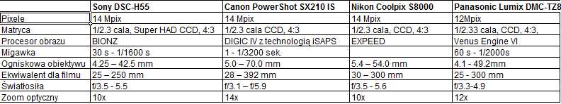

Oto małe zestawienie najważniejszych cech, który kompakt na tym polu wygrywa?
Plik ściągnięto 10558 raz(y) 27,28 KB

Dantes79, to są suche liczby, one niewiele mówią o jakości zdjęć które za tym stoją, 14-12 milionowe matryce CCD, mogą się schować do 10 mln CMOS'a Exmor R z HX5V, a jak działa automatyka też się z tego nie dowiesz, lepiej oglądać zdjęcia i czytać testy. Co do krotności zooma to i tak powyżej pewnej wartości one wszystkie są miękkie, nie dają one zdjęć z dużą ilością szczegółów.
