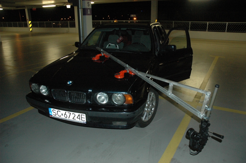

1. Stelaz inaczej magic arm. Najtrudniejsza czesc techniki
Po kilku probach moge powiedziec krotko. NIe da sie isc na skroty. Nie dajcie wiary innym osobom ktore rozpisuja sie na sieci jak prosto to zrobic. Owszem zamieszczaja nawet zdjecia stelaza na forach i obiecuja za kilka dni pokazac zdjecia zrobione ze stelaza. Okazuje sie ze takich zdjec nigdy nie bedzie.
Ale do rzeczy. Stelaz musi byc lekki i sztywny. Co do pierwszego to oczywiscie aluminium bedzie najlatwiej dostepne i w miare tanie.
Co do sztywnosci. Im krotszy tym lepiej. Pamietajcie ze na koncu podwieszacie pare kilo i przy najdrobniejszym ruchu bedzie sie aparat kiwal az milo. Ja zrobilem stelaz 2 metrowy z czego od aparatu do punktu podporu jest okolo 1,5 m. Z czego to zrobicie wasza sprawa (rury, profile kwadratowe). Jednak aby go bardziej usztywnic nalezy zrobic kratownice. Nie pomagaja zadne linki i takie inne. Wierzcie wyprobowalem. Musicie wyeliminowac wszelkie slabe punkty dlatego najlepiej jak stelaz bedzi w calosci a nie skladany.
2. Mocowanie do auta.
Sa dwa sposoby mocowania. Na aucie i pod nim. Ja wybralem technike na aucie gdyz moim zdaniem jest prostsza. Kupilem przyssawki podwojne za 35 zl sztuka na internecie. Daja rade. CO do mocowania pod autem to da rade na magnesy ale jest to dosc ryzykowny sposob.
3. Mocowanie aparatu.
Ja uzylem moj stary statyw HAMA. Rozebralem go i przykrecilem do stelaza. Uwaga! Aparat musi byc niezej stelaza zeby nie bylo widac mocowania stelaza na aucie (dosc pracochlonne wymazywanie w PS). Jezeli wiec wybraliscie sposob mocowania stelaza na aucie to musi robic zdjecia od spodu (z zabiej perspektywy). Jak checie miec zdjecie auta od gory to trzeba mocowac statyw od spodu.

Stelaz - ja kupilem aluminiowy karnisz do zaslon. Musi byc jak najsztywniejszy ale tez lekki
Przyssawki (magnesy), uchwyt do aparatu
Obiektyw - jak najszerszy aby stelaz by jak najkrotszy. Ja uzywam 10-22 canona.
Filtr ND, polar - W nocy na parkingu obejdzecie sie bez ale w ciagu dnia ze wzgledu na dlugie czasy naswietlania sa niezbedne. Ja mam ND 8x i jak chce zrobic w sloncu zdjecia to musze kupic jeszcze jeden.
Wyzwalacz radiowy. Kupilem chinski na allegro i dziala.

Fajne, fajne. A nie bałeś się, że te przyssawki odpadną i Twój sprzęt zaliczy slide’a? :)

komor, to nie są małe przyssawki, do użytku domowego... :razz:

komor, jak starczają do przenoszenia dużych tafli szkła, to do zamocowania aparatu na aluminiowym drągu też dadzą radę. Zresztą mowa tu o upadku z wysokości co najwyżej kilkudziesięciu centymetrów, przy prędkości idącego człowieka ;)

Jeny, zgredy jedne… :) Tafla szkła jest płaska, maska samochodu raczej nie, no i przede wszystkim dźwignia która powstaje po zmontowaniu całości. No tak się pytam, czy nie bał się, że to się glebnie jednak. :)

No trzeba rykowac zeby miec fajne zdjecie. Mocowania przyssawek trzeb jednak zmodyfikowac. Na BMW dawaly rade bo plaska maska ale na subaru juz uchwyt trzymal sie tylko na dwoch z trzerech przyssawek. Musze wymyslec jakies przeguby kulowe aby przysawke mozna bylo przymocowac do krzywizn. Ale nawet na dwoch dawaly rade...
Najprostszy do wykonania byłby przegub typu gimbal (pojedynczy lub podwójny)
