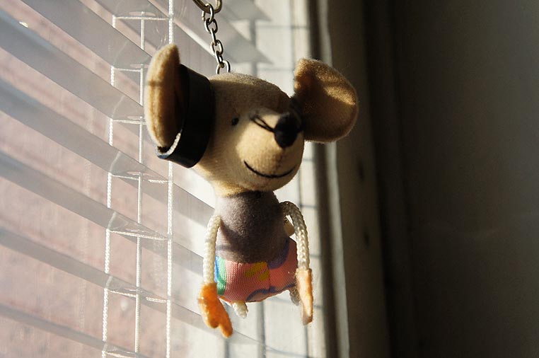

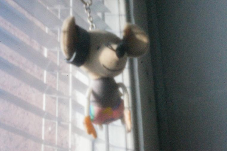

Prosta próba fotografi otworkowej na NEX-ie.
Ogniskowa 47 mm, Otworek fi 0.15 mm, Maksymalna czułość ISO 12800, migawka 1/8 sek.
Prowizorka na prędko; Nie czerniona od wewnątrz folia aluminiowa, chwycona gumką na pierścieniu redukcyjnym M42. Dało to odsunięcie otworka na te 47 mm od matrycy.
Dziurka dziobnięta igłą. Jej fi 0.15 zmierzyłem lupą pomiarową.
Zamieszczam tę fotkę i dla porównania zrobioną też obiektywem. Na fotce otworkowej widzimy spadek kontrastu, spowodowany głównie brakiem czernienia foli od wewnętrznej strony w komorze aparatu.
