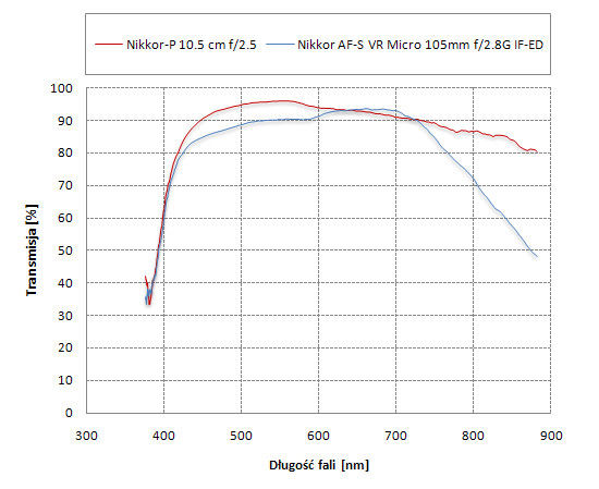

Może nowe powłoki odcinają za dużo czerwonego?
http://www.optyczne.pl/up...05vr_vs_105.jpg
