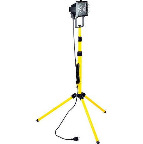

Co do oświetlenia, to ewentualnie możesz spróbować zainteresować się lampami halogenowymi, jak na załączonym obrazku. Są tanie i oprócz zdjęć, mogą się też przydać w innych sytuacjach.

Nie jest to pomysł na dobrą jakość oświetlenia...

No pewnie, że najlepiej kupić ze 3 albo 4 softboxy dobrej firmy i będzie super, ale może na początek warto poeksperymentować z takim światełkiem. Skoro zippuro chce te fotki robić sam, to liczy się z kosztami, a to jest rozwiązanie tanie. Chyba że znasz jakieś inne, równie tanie oświetlenie, które można by wykorzystać. Sam chętnie o tym poczytam.

Równie tanie, na pewno nie, ale wolałbym użyć statywu, niż męczyć się z takim światłem... Już lepiej niech zostanie przy tej Sigmie, chociaż z wersją ST, to też nie powalczy za bardzo...

jaad75, ale statyw nie rozwiąże kwestii byle jakiego oświetlenia zastanego w nieznanym miejscu – mowa o pracy na miejscu u klienta. Myślę, że opracowanie jakiegokolwiek rozwiązania które uniezależnia od zastanego – jest krokiem w dobrym kierunku.
Halogen o którym pisze Tomek można poodbijać sobie od jakichś własnych powierzchni, ewentualnie puścić przez prześcieradło :) i uzyskać dość silne źródło rozproszone lub kierunkowe. Problemem będzie temperatura barwowa (konflikt z zastanym, nie?) no i ogólnie temperatura, bo takie cholerstwo nieźle się grzeje.

A nie, to tu się nie zrozumieliśmy. Statyw oczywiście koniecznie, ale jakieś światło jednak musi być. Jeśli zastane nie pasuje zupełnie, to tymi halogenami można sobie jakoś pomóc. Zwłaszcza, że, jak pisałem, wydatek to niewielki.

i sfajczyć prześcieradło razem z domem ;)

komor, FotoTomek, ale przecież pisze, że ma Sigme - co da mu ten halogen oprócz większego ciężaru do noszenia?
