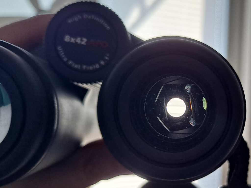

widoczek
Optyczny
Pomógł: 35 razy
Posty: 1087
Wysłany: Czw 14 Sie, 2025
Sky Rover Banner Cloud 8x42, z zamkniętą i otwartą klapką obiektywu.
Plik ściągnięto 4384 raz(y) 388,86 KB
Plik ściągnięto 4384 raz(y) 106,19 KB

Czyli jednak coś od pryzmatów świeci .

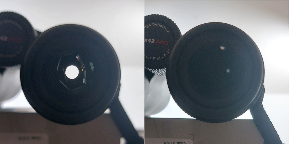

_Tomek_
Optyczny
Pomógł: 23 razy
Posty: 1093
Skąd: Warszawa
Wysłany: Pią 15 Sie, 2025
Dokładam jeszcze SRBC 8x42 i Genesis 10.5x44 z klapką na obiektywie i bez.
Trochę lepiej to wygląda w Genesis i tak sobie tłumaczę mniejsze flary jakie generuje ona pod słońce.
Ale jeśli jest dostęp do lornetki to najlepiej zwyczajnie popatrzeć pod słońce (z bezpiecznym zapasem od niego)
Genesis 10.5x44 źrenica
Plik ściągnięto 4249 raz(y) 129,79 KB
SRBC 8x42 źrenica
Plik ściągnięto 4249 raz(y) 116,64 KB
