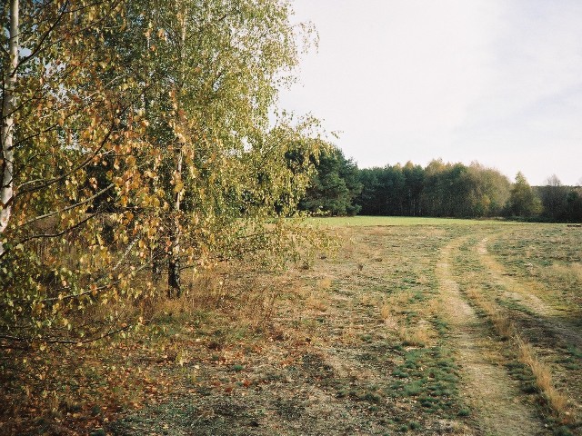

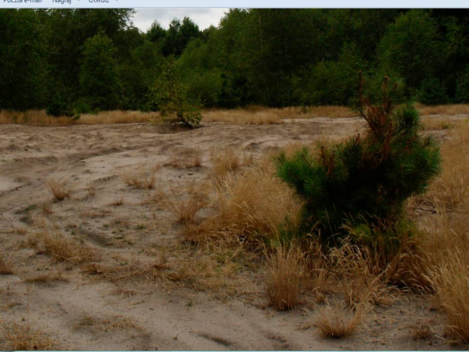

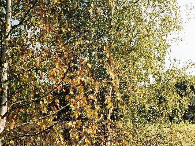

Wklejam 2 zdjęcia jedno z Sony A200 i jedno z Łomo (albo z praktici nie pamiętam) zeskanowane z kliszy (niestety jakość skanu pozostawia wiele do życzenia). Oba zdjęcia pokazują zbliżone warunki oświetleniowe. Błagam nie oceniajcie poziomu artystycznego tych zdjęć!!! Załączam je jedynie w celu zobrazowania tego o czym mówię, nigdy nie zamieściłbym ich w swoim "portfolio" :)
Zdjęcie z łomo (practica): liście wyglądają jak żywe, są absolutnie ostre. Obserwując je na odbitce widać kilka planów nie pierwszy i tło ale kilka. Ostrość ustawiona na brzozę z boku, tło jest lekko nieostre. winietowanie mi nie przeszkadza.
Zdjęcie z sony - praktycznie płaskie. Dodatkowo widać że szczegóły uciekają (gałęzie na tle nieba, czy na tle piasku)
To w ten sposób mogę pokazać jaką plastykę mam a jakiej bym oczekiwał.
Wycinek zdjęcia z Lomo
Plik ściągnięto 5295 raz(y) 208,11 KB

Zdjęcie z Łomo (lub Practici)
Plik ściągnięto 5285 raz(y) 161,95 KB
Zdjęcie z Sony
Plik ściągnięto 5272 raz(y) 168,49 KB

zauważyłeś kolosalną różnice w świetle na tych zdjęciach? słońce itp.
Cytat:
Do Starego EOS300 przypinając eLkę można by było zrobić podobne zdjęcie jak F6 z dobrym Nikkorem... Dziś co widać i słychać o wiele więcej zależy od body.
póki trzymasz się niskich ISO, to A200 zapewni ogromne możliwości. większe niż możliwości fotografa :twisted:

Gdybym miał wnioskować na podstawie zdjęć to przewaga wynika z małej głębi ostrości przy stosunkowo szerokim kącie widzenia, dużej dynamiki tonalnej i wysokiego kontrastu wewnętrznego szkła. Te cechy podkreśli duża klatka w aparacie i szkło o dobrych parametrach (ostrość i transmisja).
Wyjść jest kilka. Pierwsze to analogowy średni lub duży format. Kupowany z głową może być dość tani ale ze wszystkimi wadami technologii analogowej. Zaleta jest taka, że większość budżetu można wsadzić w wysokiej jakości szkła, a przy odrobinie wprawy efekty mogą być naprawdę spektakularne.
Drugie wyjście to cyfrowa pełna klatka, np. Nikon D3s plus szkła Zeissa (świetny kontrast) lub coś podobnej klasy, np. Nikkor 24mm f/1.4G. Masz wtedy zalety cyfrówki, świetną pracę w słabym świetle, a szkła zapewnią oczekiwaną przez Ciebie plastykę.
Jest jeszcze wyjście absolutne czyli cyfrowy średni format. Jedyną wadą jest cena.

na podstawie tych zdjęć to: nic nie kupuj. Naucz sie naświetlać alfą (alfy na matrycowym często niedoświetlaja o 1/3ev, ale generalnie są przewidywalne). Efekty zblizone do zdjęcia z kliszaka zrobisz praktycznie czymkolwiek z przypietym czymkolwiek.

Przewaga wynika z tego, że jedno jest jako tako oswietlone i doświetlone, drugie nie. Drugie jest tez siakoś mydlaste, ale to jak sądze wyłacznie obiektw i fatalna konwersja do małego pliku.
W każdym razie na podstawie tej dokumentacji wpychac kogoś w grube tysiące to prawie sabotaż...

Dalej mam wrażenie, że nie bardzo rozumiesz zagadnienie GO w tym wypadku. A200 ma mniejszą matrycę niż wielkość klatki filmu 135 co daje inne kąty widzenia, co z tego wynika inną odległość dla uzyskania tego samego kadru, do tego obiektywy typu 18-200 są ciemne i zwykle niezbyt dobre optycznie. Tak w ogóle przy jakiej przysłonie robiłeś to zdjęcie analogiem?
