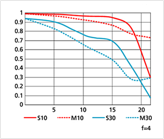

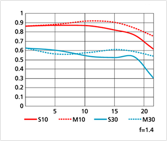

30 lp/mm jest realistycznie ok dla pełnej klatki. MTFy np Nikona są dla 10lp i 30lp/mm (10-kontrast, 30-detal) ale dla takich przebiegów dobra funkcja jest wyżej niż 50%. Np niżej ostatni test Optycznych i MTF Nikona dla 85/1.4.
Nikon podaje ponad 60% w centrum przy 30lp/mm. Albo ten nowy zoom 24-120, Otwarty na max f4 daje w centrum ponad 90%MTF dla 30lp/mm!
Myślę że dane Optycznych są konserwatywnie bliższe prawdy. Dobry tutorial nt MTF:
http://www.cambridgeincol...-resolution.htm

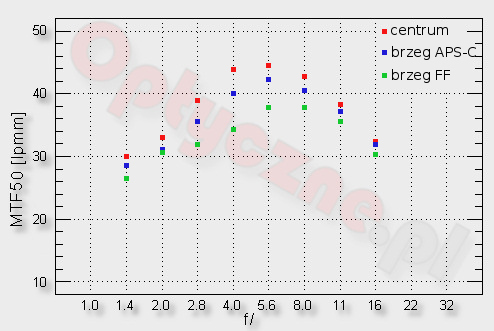

TS napisał/a:
Pytanie kluczowe - czy co właściwie pokazuje MTF50, dlaczego tyle a nie np. MTF30?
MTF50 niesie ogólną informację o jakości obrazu - zawiera bowiem informację o ilości
szczegółów i o ogólnym kontraście zdjęcia. MTF30 zawiera w zasadzie już tylko informację o szczegółowości, a o ogólnym kontraście nie, poza tym jest niebezpiecznie blisko Nyquista, a tam się dzieją różne dziwne rzeczy, od których bezpiecznie trzymać się daleko.
Dlatego tak mnie dziwi podejście innych portali, które wyostrzają pliki w testach szkieł, a przez to pompują MTF50 do wartości przekraczających Nyquista. A potem piszą bzdury, że szkło przewyższa swoimi osiągami matrycę, na której było testowane :)
W ogóle to jest podwójnie kuriozalne. Jeśli wynik MTF układu obiektyw + matryca przekracza wyraźnie Nyquista to odpowiada za to nie obiektyw ale właśnie matryca.
Załóżmy bowiem, że testujemy obiektyw idealny, którego MTF=100%. Ponieważ MTFy się mnoży, to jeśli wynik działania układu daje MTF50 większe od Nyquista, to nawet przy obiektywie idealnym, sama matryca generuje MTFy wyższe od Nyquista. A każdy obiektyw rzeczywisty, który ma MTFy<100% zaniża sumaryczny MTF w porównaniu do obiektywu idealnego. A to oznacza, że sama matryca jeszcze bardziej wbija się w Nyquista. A robi to bo jej pliki są wyostrzane. Więc pisanie, że MTF50 większy od Nyquista to wina ostrego obiektywu jest hmmm... delikatnie mówiąc nieprawdą.
