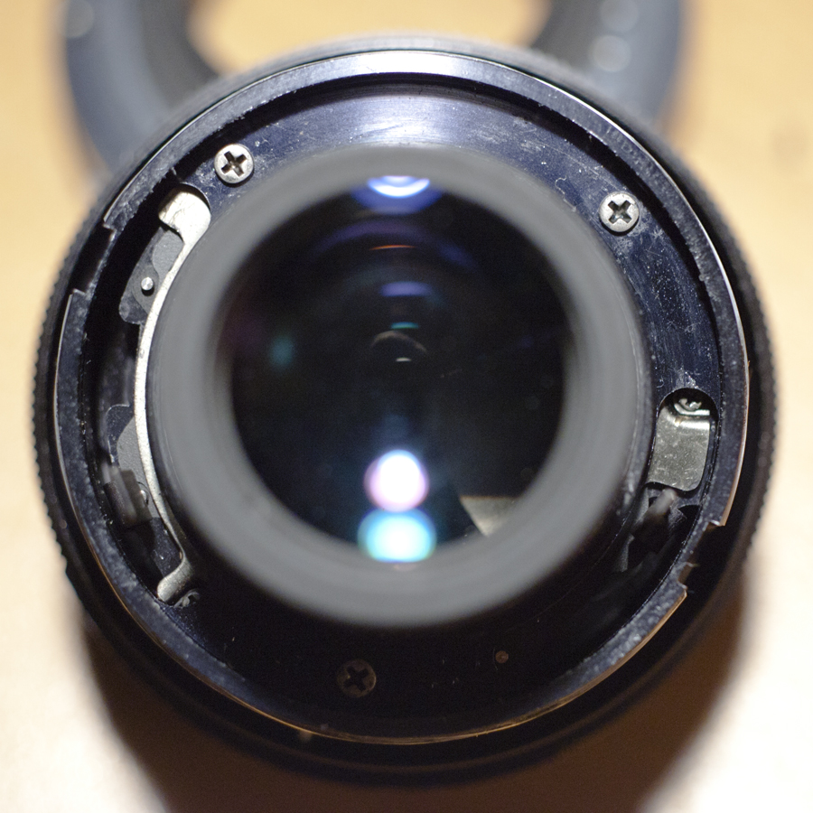

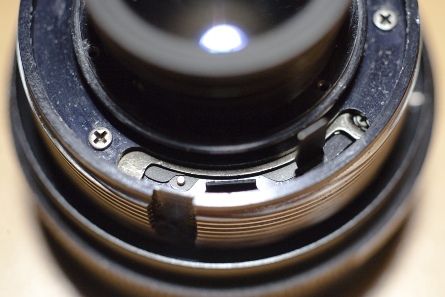

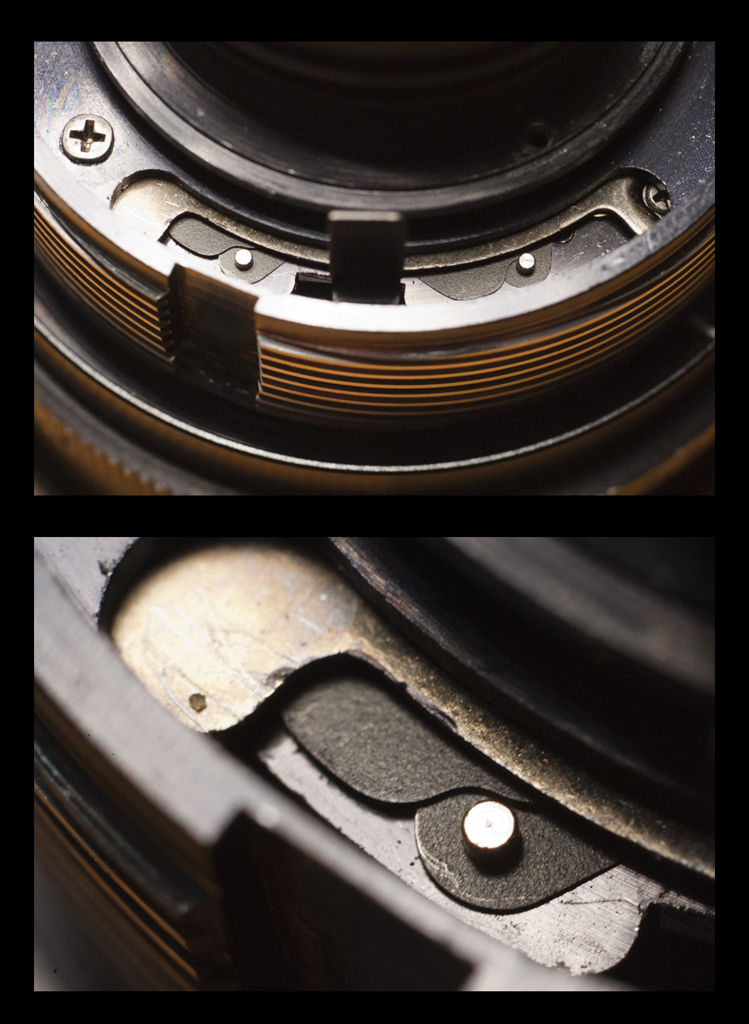

no i udalo mi sie alikwidowac wade_soczewka 'rysujaca' (tylna) byla odwrocona..
na schemacie widac bylo inne ulozenie wiec odwrocilem..
trzeba bylo tylko pierscieniem pomiedzy ta soczewka a soczewkami plywajacymi odkrecic troche by 'rysujaca' byla blizej kliszy/matrycy gdyz tylko odwracajac ja mialem mozliwosc ostrzenia do ok. 1.5m_pare prob z ulozeniem pierscienia i ok..
juz sie cieszylem i wykonalem pare prob az sie zdazyl niemily wypadek_listek przyslony 'oderwal sie' i lata mi wewnatrz (nie jest zlamany).
nie wiem jak to sie stalo bo tego nie ruszalem_zaledwie odkrecilem bagnet by dostac sie do pierwszej soczewki..
mam pytanie_czy ktos wie jak sie dostac do tych listkow??
ponizej zdjecia rozkreconego po czesci obiektywu oraz rezultat odwrocenia soczewki..

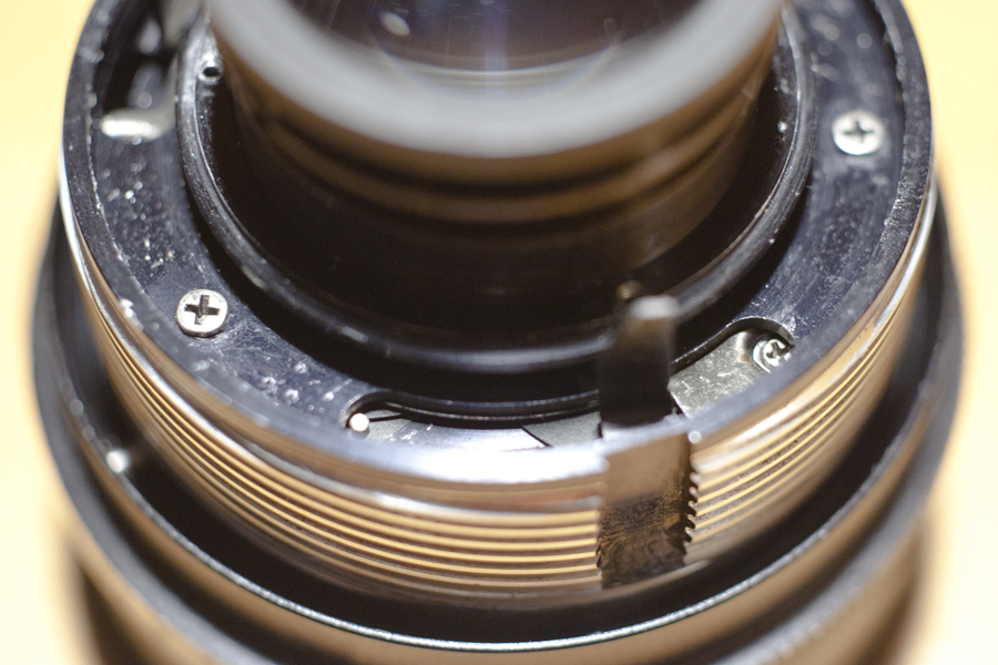

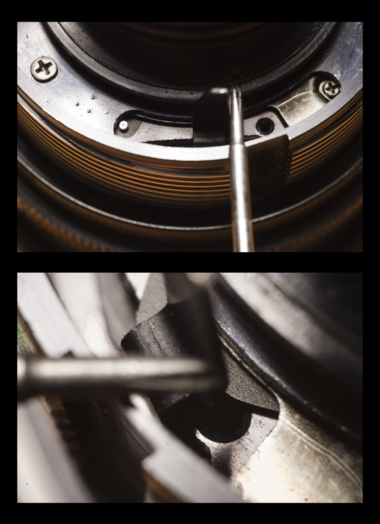

pytam o to czy ktos wie jak dostac sie do mechanizmu przyslony w Olympus OM 24/2 gdyz zauwazylem ze serwis moze sie mylic co do tego srebrnego bolca o ktorym pisalem we wczesniejszym temacie..
oto zdjecia ktore zobrazuja moje przypuszczenia..
[ Dodano: Czw 24 Lis, 2011 09:06 ]
i drugie..
