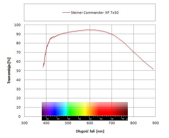

Wysłany: Pon 12 Sty, 2015
Też zawsze o tym marzyłem ! ! ! :-)
To je dobre!
No to załapałem o co chodzi i moim zdaniem to nic nie wnosi. Tylko sugeruje (błędnie), że lornetka da zielono-czerwony obraz.
Kivirovi zdecyduj się i nie bądź jak chorągiewka na wietrze, najpierw piszesz że to bardzo dobry pomysł a w następnym poście że to nic nie wnosi. Co do błędnego sugerowania to przyłóż sobie ten pasek pod wykres Nikona HG L 8x32 DCF a potem przez niego spójrz. Jakoś w teście tej lornetki nie ma że daje zielono-czerwony obraz. Samo przenoszenie określonych długości fali przez instrument optyczny nie świadczy na 100% o zafarbie kolorystycznym. Jeżeli z tego montażu zrobionego przez Obserwatorka wywnioskowałeś że Steiner Commander XP 7x50 da zielono-czerwony obraz to strasznie uprościłeś bo w jego teście w rubryce Odwzorowanie bieli stoi jak wół napisane że; Ładna i stosunkowo płaska krzywa transmisji. Bardzo dobre odwzorowanie bieli.
Dla Twojej równowagi psychicznej przykład w drugą stronę, spójrz uważnie na ten wykres;
http://www.optyczne.pl/24...transmisja.html
i równie uważnie przeczytaj podsumowanie tego testu jakoś nic tam nie ma o niebieskawo-fioletowym zafarbie co przecież można by wywnioskować z wykresu stosując Twoje uproszczenie.
Na-ra!
Ps.Obserwatorek WIELKIE dzięki za montaż :lol:
Estetycznie wygląda fatalnie.
Samą „tęczę” dać, bez dodatkowego czarnego paska z linijką, bo duplikuje informacje już obecne poniżej. No i jak tęczowy pasek będzie mniejszej wysokości, plus od strony UV i IR będzie uzupełniony jakąś szarością i napisami UV oraz IR, to może wyglądać przyzwoicie.
kivirovi napisał/a:
Jak do każdego wykresu, trzeba naumieć się go czytać. Moim zdaniem może być przydatne, bo więcej osób pojęło kwestię zależności koloru od długości fali światła, niż na pamięć pamięta gdzie dokładnie zaczyna się i kończy zakres światła widzialnego i gdzie które kolory są.
Arek napisał/a:
To jest tylko szybka wizualizacja, oczywiście należałoby to ładnie dopasować i obrobić :)
O Meine Gotte !
Naprawdę muszę wyraźnie i głośno napisać że to tylko poglądowa prowizorka ... ?
Arek napisał/a:
Estetykę zawsze można poprawić czy dopasować Szanowny Panie Redaktorze. To nie pokaz mody na wybiegu tylko wizualizacja konkretnej informacji technicznej która ma za zadanie przede wszystkim pomagać w zrozumieniu a nie służyć zachwytom jak przy obrazie w galerii.
Ps. Ze swej strony (jeśli mogę oczywiście) to proponuję pasek przez cały wykres wypełniający pierwszą dolną kratkę {od zera do 10}
[ Dodano: Pon 12 Sty, 2015 15:00 ]
Obserwatorek napisał/a:
O Meine Gotte !
Obserwatorek chodzi o zasadę działania (czytaj zrozumienia) a nie o estetyczne zachwyty, ma pomagać a nie cieszyć oko chociaż można to połączyć.
"Wrażenie „bieli” jest tworzone przez całe spektrum światła widzialnego lub przez mieszanie kolorów tylko kilku długości fal, takich jak czerwony, zielony i niebieski lub przez mieszanie par barw dopełniających, takich jak niebieski i żółty"
Pojedynczy diagram wrażliwości ludzkiego oka na kolor.
Znormalizowanie spektra odpowiedzi ludzkich czopków typu S, M, i L na widmową monochromatyczną stymulację, z długościami fal podanymi w nanometrach.
http://pl.wikipedia.org/wiki/Widzenie_barwne
Płaska transmisja nie jest konieczna dla wrażenia bieli -braku zafarbów
bardziej dla jasności instrumentu -transmisji samej w sobie.

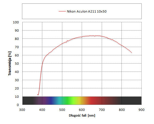

Coś takiego pewnie będzie.
