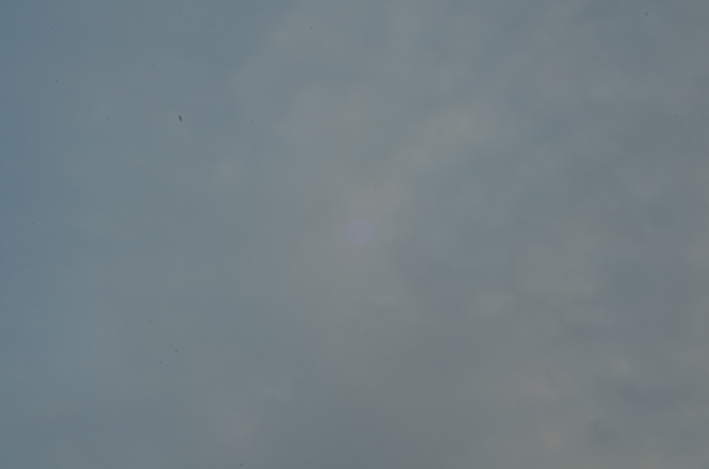

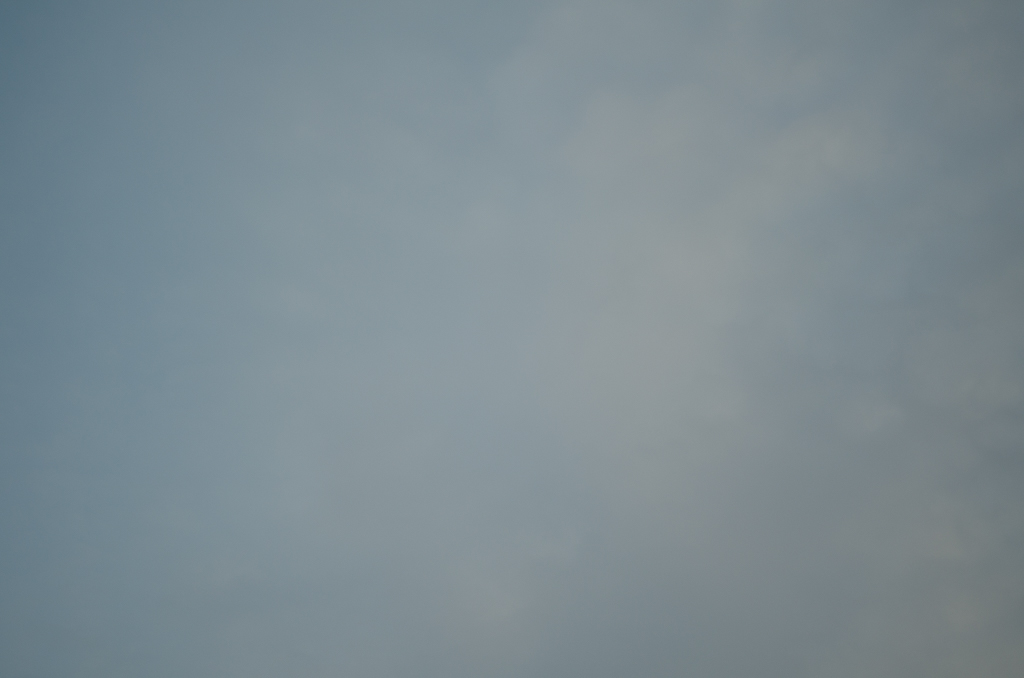

Mam zdjęcia nieba.
f/22
Plik ściągnięto 1424 raz(y) 183,22 KB
f/1,8
Plik ściągnięto 1424 raz(y) 166,25 KB

Kurz masz w lewym górnym i jeszcze kilka pomniejszych (są ciemniejsze od tła). Ciekawy przypadek. Wg mnie musisz zrobić zdjęcie innym obiektywem jak pisze Sunders, to jednoznacznie pokaże, czy problem jest w obiektywie, czy w matrycy. Zwraca uwagę zmiana koloru tej plamy, ale gdyby to była elektronika matrycy to wylazłoby to również na zdjęciu bez obiektywu, poza tym na dwóch ostatnich zdjęciach widać, że ta "plama" reaguje na wielkość przysłony, więc raczej to jest coś na matrycy (brud) albo na szkle. Jeśli na matrycy to jest to raczej kropelka czegoś niż kurz.

Dzisiaj podjade do sklepu może uda się założyć jakiś obiektyw o to sprawdzić. Dziwne bo patrząc na obiektyw nic na nim nie widać, chyba że w środku, ogólnie im dłuższy czas naświetlania tym kropka robi się bardziej widoczna.
