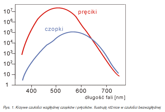

Czyli rozumiem, że żeby najlepiej "wyliczyć" zdolność lornetki do nocnych obserwacji (tudzież pogodzić kivirovi i Arka :) , należałoby wyliczyć pole pod krzywą będącą "iloczynem" transmisji lornetki i czułości oka w zakresie dajmy na to 450-550nm. Ciekawe czy ktoś tego próbował.

jaqb napisał/a:
Raczej po całej krzywej czułości pręcików. Jak ktoś mi da krzywą dla pręcików w formie tekstowej (tzn w jednej kolumnie długość fali w drugiej czułość), to mogę to obliczyć i zrobić ranking lornetek nocnych.

Arek napisał/a:
Trudno znaleźć postać tabelaryczną. :razz:
A czy interpolacja z takiego prostego wykresu da wystarczająco dokładne wyniki?

Arek
Redaktor
Pomógł: 289 razy
Posty: 14161
Skąd: Warszawa
Wysłany: Wto 28 Kwi, 2015
widoczek napisał/a:
Z podziałem co 1 nm ?
Co 10nm wystarczy.

Mam tylko tablet wiec się nie podejmuje tworzenia tabel i wykresów.
Szukam jakiegoś poważniejszego źródła, albo trzeba się oprzeć na angielskiej wiki. Wykres jutomi nie pokrywa się z tym z wiki dla pręcików. W wiki jest mniej symetryczny i absorpcja juz przy 600 jest znikoma.
Co do czopków to tylko niebieskie warto brać pod uwage (odwzorowanie kolorów), a nie usredniac.
EDIT
To jest chyba najpoważniejsze źródło:
http://www.ncbi.nlm.nih.g...les/PMC1279132/
Wykres(fig.2) dość dokładnie spełnia oczekiwania Arka, ale trzeba wartości dopiero z niego odczytać.
Ewentualnie to:
http://www.ncbi.nlm.nih.g...les/PMC1279106/
