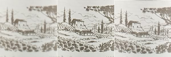

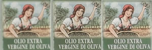

A ja sie pokusiłem o eksperyment: sam spróbowałem wyostrzyć te nieostrzone pliki. Mój wynik nie umywa się do softu aparatu, czyli może jednak Marian należy to traktować jako całość (matrycę-soft-procesor) bo jest to ze sobą spasowane.
(inne odpowiedzi są takie, że nazbyt się nie starałem, a może są do ostrzenia lepsze programy niż Lightroom)
Ale może spróbujecie, ciekaw jestem efektów.
Najpierw jest chata, od lewej plik oryginlny nieostrzony, moje ostrzenie, plik oryginalny jpeg.
Potem dziewczyna, w tej samej kolejności, pliki oryginalne są z ISO 100.
