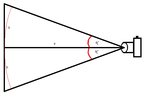

Ja podałem, że z tg, ale równie łatwo wyliczyć z ctg, po prostu co komu szybciej w tablicach znaleźć.
Uściślijmy, że α= 1/2 naszego kąta i b= jest w tym przypadku połowie fotografowanej wysokości, wtedy "a" pozostaje stałe. W trójkącie suma kątów jest zawsze równa 180°, a kąt 90° mamy w punkcie stycznych "a" i "b" można więc zrobić wielki skrót w postaci wyliczania dla wskazanego kąta dla danego obiektywu i pełnej wysokości fotografowanej sceny, ponieważ nie interesuje nas przeciwprostokątna, jak i wszystko pozostałe, tylko i wyłącznie odległość "a" która jest stała dla tych wyliczeń.

2tgα != tg2α

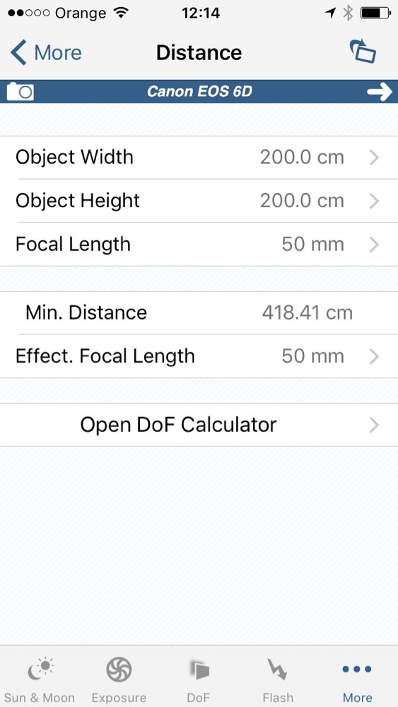

Panowie, nie macie smartfonów? :)
6D, 50mm, kadr 2x2 m

Fajny calc

Prawdziwy inzynier liczy suwakiem logarytmicznym :grin:
Jak widac smartfon zle zaokagla, wyszedl 1cm roznicy :razz: :wink:
