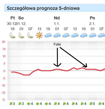

Poniżej fotki i jakie warunki wtedy panowały. Nie wiem jak to będzie z tymi fotkami, bo mi krzyczy, ze mam limit tylko 5szt, to wklejam 5szt a pozostałe potem :

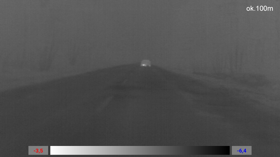

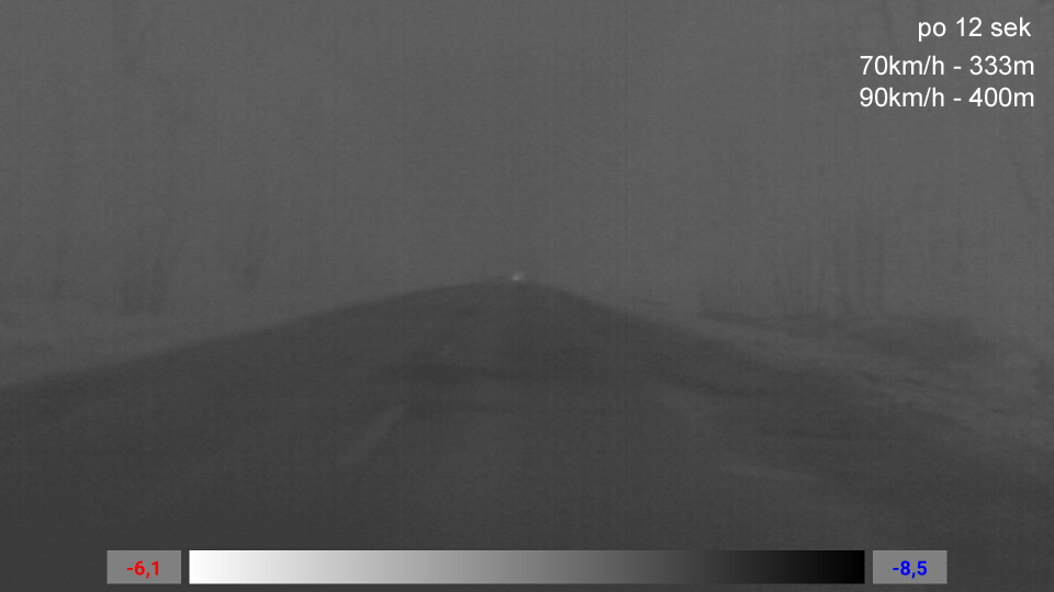

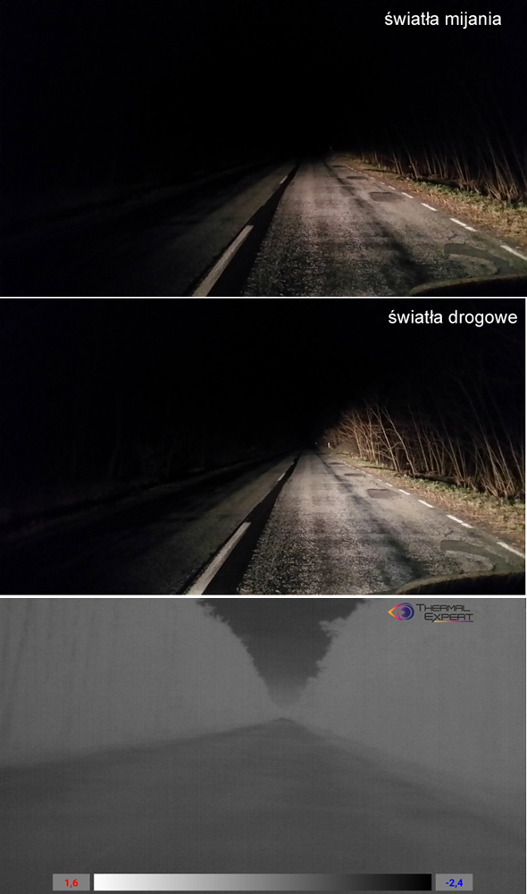

1. opisane że we mgle:
- na obrazie termicznym nie widać nieba
- mgła była średnia, to znaczy na światłach mijania dało się jechać, a po włączeniu drogowych widać było niekomfortową białą ścianę mleka i wcale dalej nie było widać.
- samochód zatrzymałem przy słupku 100m
- wyprzedził mnie samochód i na termowizji widać jego gorący tłumik.
- na fotkach dopisałem orientacyjną odległość w jakiej mógł się ode mnie znaleźć przy założeniu, że jechał 70km/h lub 90km/h, różnice w sekundach wziąłem z czasu zapisu zdjęć (w nazwie zdjęcia jest data godz.min.sek) – wychodzi że dostrzegalność jest na poziomie 500m

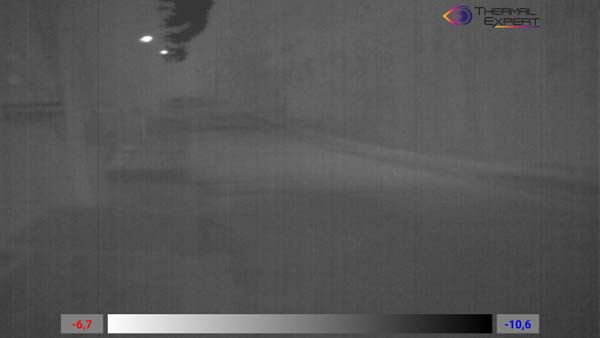

2. opisane że w deszczu
- na obrazie termicznym widać niebo
- deszcz nie padał mocno, ale też nie kropił, coś pośredniego

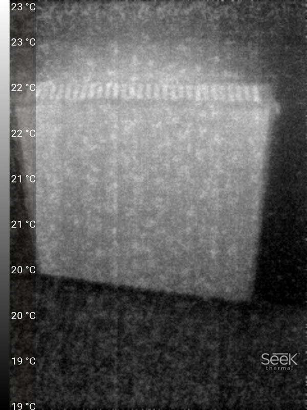

Odnośnie kamer termowizyjnych, to na papierze każda wygląda rewelacyjnie, a w praktyce, to zależy kto do czego potrzebuje. Przykład Seek Thermal Compact Pro – ma bardzo ładne obrazy przy dużym kontraście termicznym, ale w nieogrzewanej piwnicy to z nią nabiłbym sobie szybko guza i nie trafił do wyjścia - po prostu mocno szumi gdy kontrast termiczny zanika. Wcześniejsze fotki grzejnika zapowietrzonego i komina były ok, ale fotka drogi to sam szum. W zał. fotka pośrednia, gdy grzejnik nie pracował.
A kamera Thermal Expert TQ1plus mile mnie zaskoczyła. Ma opcję że po uruchomieniu przy zasłoniętym obiektywnie można zrobić autokalibrację pixeli matrycy by był jednakowy poziom czerni i trwa to kilka sek. Z tą kamerą w tej samej nieogrzewanej piwnicy czułem się jak w dzień, tylko w odcieniach czarno-białych.
