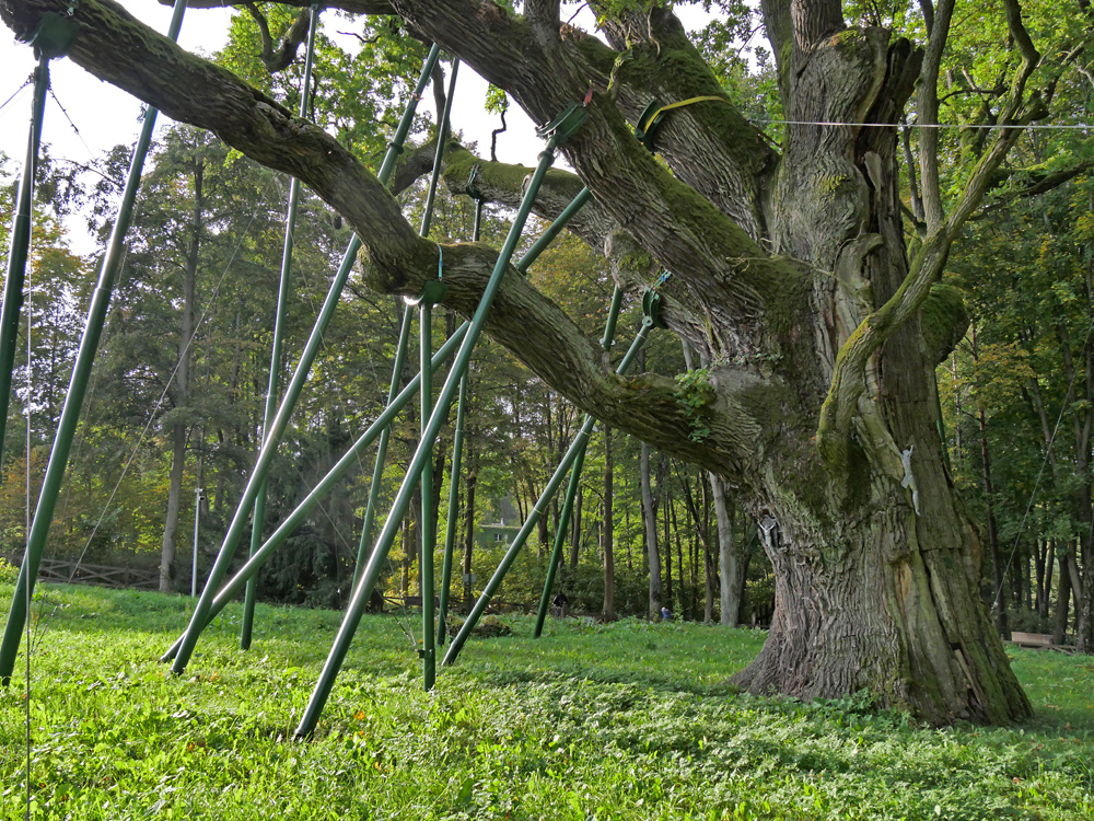

Dąb Bartek w Zagnańsku
Plik ściągnięto 12471 raz(y) 585,53 KB
