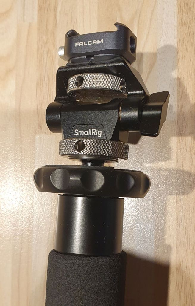

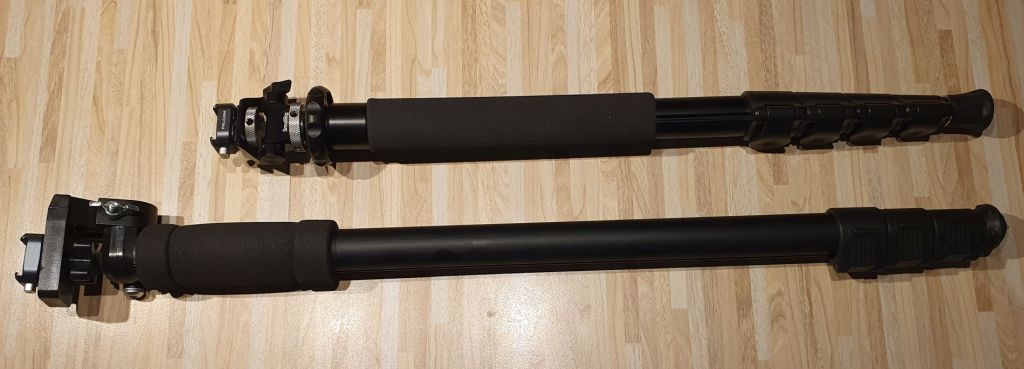

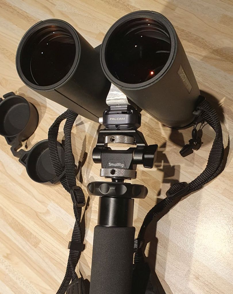

Patent z monopodem jest znakomity, sprawdził się zwłaszcza na bagnach biebrzańskich, ale przy transporcie głowica mono wystaje z plecaczka i mocno przeszkadza. Nabyłem monopod Ulanzi TB12, jest sporo krótszy, choć też niższy - do gwiazd się słabo nadaje, ma po rozłożeniu 155 cm. Łatwo się rozkłada, jak się odepnie zatrzaski to noga się wysuwa grawitacyjnie, takoż składa. Do tego zgrabna głowiczka Smallrig - ma dobrą śrubę - motylka. Całość waży podobnie ale jest zgrabniejsza niż z mono Camrock.

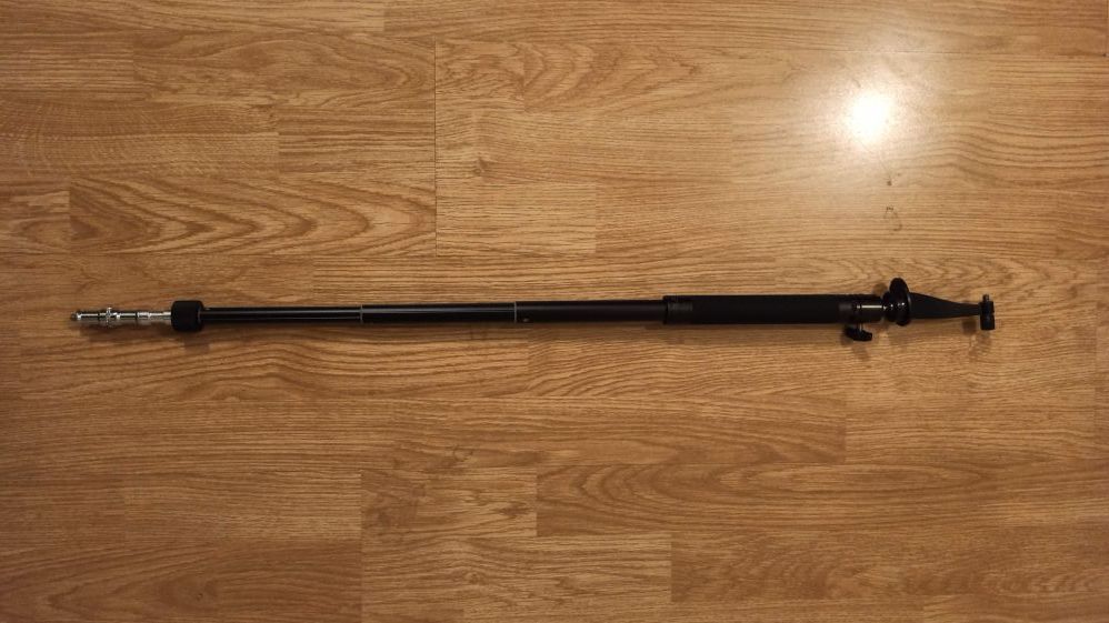

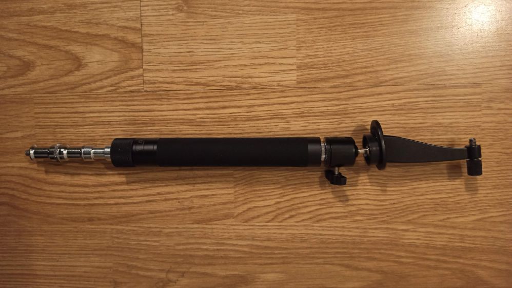

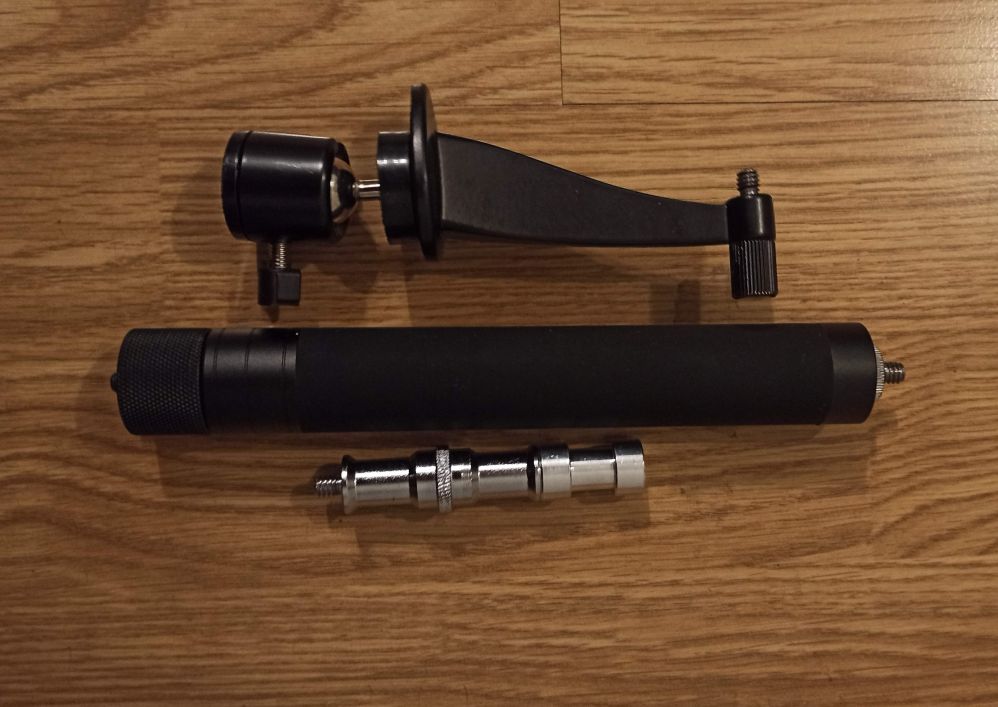

No to ja pochwalę się moim rozwiązaniem.
Koncepcja dość podobna do pomysłu kolegi browar, ale w moim przypadku jest to raczej finnstick niż monopod. Nie wykorzystałem szybkozłączki przez co montaż lornetki wymaga przykręcenia jej do adaptera więc trwa dłużej.
Po kolei wykorzystałem:
-ramię teleskopowe: https://allegro.pl/oferta/ramie-teleskopowe-v2-feiyu-tech-do-g4-g5-summon-7007746675
-mini głowicę kulową,
-adapter do lornetki z aliexpress
-3 adaptery statywowe gwintowe
Całość waży 350gram z czego sam statywik 170. Minimalny rozstaw złożonego zestawu to 40cm, maksymalny to 80cm. Po rozłożeniu na 3 części mamy 20cm długości do transportu więc zmieści się nawet do większej biodrówki o plecaku nie wspominając.
Ramię blokuje się przez skręcanie, na ten moment wygląda na to że obciążenie do 2kg przyjmuje bez problemu.
Obserwując w pozycji siedzącej można je oprzeć o ziemię, krzesło czy stół.
Natomiast stojąc wkładam za pasek od spodni. Umożliwia to obserwacje po kilkanaście minut i dłużej bez zmęczenia rąk przy znacznie zredukowanych drganiach w porównianiu w tradycyjnym chwytem.

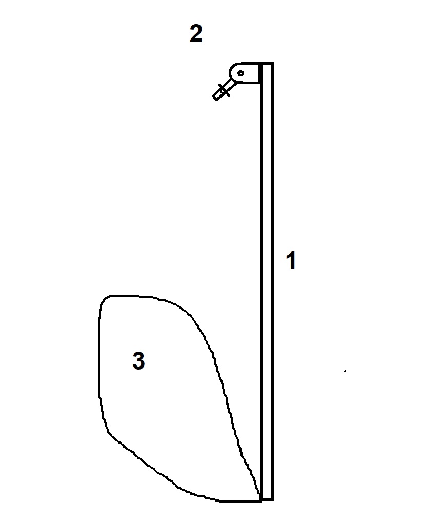

Fajne patenty. Ten z deseczką jest dość znany z resztą, o monopodach lornetkwych też słyszałem, ale u nas mało kto się w to bawi, a szkoda. Dodam zatem swój, niestety tylko grafika i opis, bez zdjęcia, bo mój egzemplarz mocą zbiegu okoliczności rezyduje u znajomej. Na testowym wyjeździe został u niej w bagażniku parę lat temu :mrgreen: Ale już zlokalizowany i niedługo wróci :wink: :wink:
Sztyca lonetowa na szyję -opis:
1 - sztyca-drążek ok. 50 cm
2 - górny przegub z mocowaniem lornetki na śrubę 1/4"
(może być mała głowiczka kulowa, byle mieściła się miedzy tubusami lornety i dało się chwycić śrubę blokująca kulę)
3 - pasek/pętla na szyję o łatwo regulowanej (mocno) długości
Całość działa tak, że ciężar lornety podniesionej do oczu jest przenoszony na szyję.
Tak jakby lorneta zwisała na pasku, co odciąża nam ręce i sprawia, że mniej "latają" pod ciężarem lornetki.
50-tki ważą do kilograma... Regulacja paska 3 pozwala na umieszczenie lornety na wysokości głowy (obserwacja horyzontalna)
lub nad nią (obserwacja nieba pod sporym kątem w górę). Przegub 2 pozwala dopasować kąt zaklinowania lornety względem linii oczu.
Celowanie w obiekt obserwacji odbywa się normalnie, ruchami tułowia i głowy.
Oczywiście lorneta musi mieć gniazdo z gwintem 1/4" do tzw. L-adaptera statywowego.
W swoim rozwiązaniu wykorzystałem mała głowiczkę kulowa jako 2, ale wbrew pozorom nie jest to idealne rozwiązanie.
Lepszy byłby przegub 1-osiowy. Pętlę na szyję 3 zrobiłem z 2-3 mm linki.
Regulowany koniec przewlekłem przez parę wyprofilowanych otworów w drążku (profil ceownika alu), by zwiększyć nieco tarcie;
a na koniec dałem zwykły tekstylny ściągacz/zacisk do troków, taki plastikowy ze sprężynką.
Też dość toporne rozwiązanie, ale działało.
Pozdrawiam
-J.
