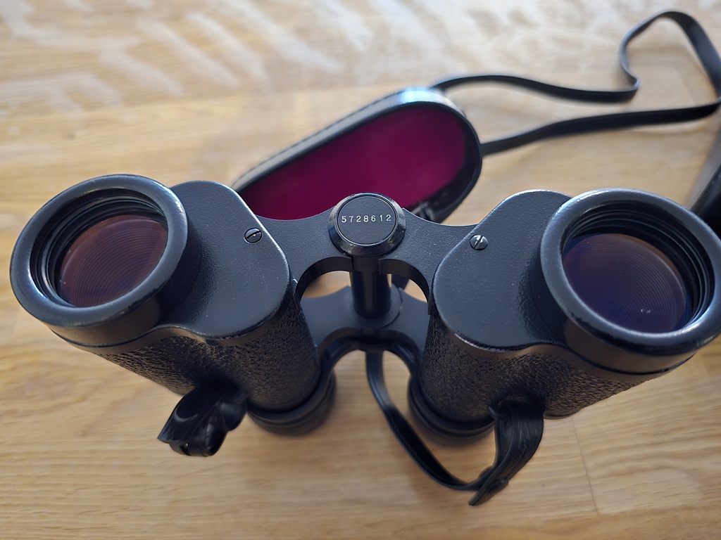

I jest możliwość rozszyfrowania daty produkcji tego Zeissa?
Kot72
Optyczny
Kot72
Pomógł: 16 razy
Posty: 1047
Wysłany: Pią 17 Paź, 2025
leono94, chyba tylko orientacyjnie bo to już nie takie łatwe jak produkty Zeiss Jena . Mój ma numer 46XXXX więc to może być produkcja z lat 57-58 .

Kot72, no to już Twoja ma lat niemało, ja mam 63XXXX, ale nie wiem jak by to miało być na osi czasu produkcji.

leono94, ta Twoja to już ma większe pole 130/1000 czy mniejsze 110/1000 m ?
leono94
Początkujący
Posty: 40
Kot72, a można to sprawdzić jakoś po konstrukcji? Czy po prostu w terenie?
Kot72
Optyczny
Kot72
Pomógł: 16 razy
Posty: 1047
leono94, chyba w terenie . W kadrze powinno zmieścić mniej więcej tyle ile w 7x50 . Wtedy będzie to nowszy model . Jeśli obraz będzie węższy niż w 7x50 to będzie starszy model . To może zawęzi oś czasu co do roku produkcji .

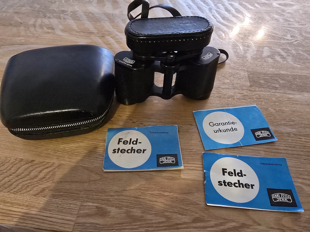

leono94, CZJ Jenoptem 8x30 ma 8,5* więc pole duże i zanurzenie w obrazie bardzo dobre . Oba Zeissy będą miały mniejsze pola a ten 110/1000 może dać wrażenie dziurki od klucza . Najlepiej abyś porównał z 7x50 . Którego Jeniacza kupiłeś ? T3M ?
leono94
Początkujący
Posty: 40
Wysłany: Sob 18 Paź, 2025

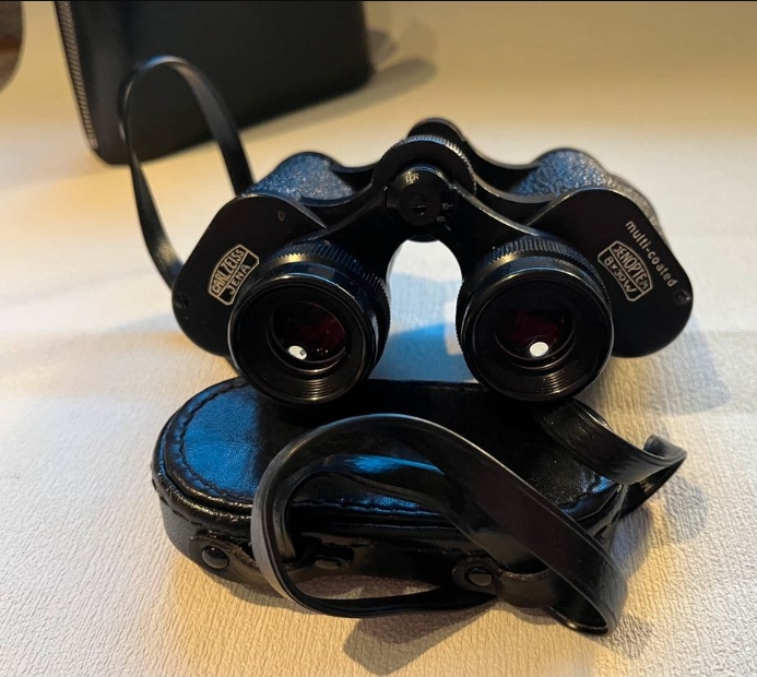

Kot72, T3M? Co to znaczy? Jestem zbyt dużym laikiem... tak wygląda
Plik ściągnięto 1532 raz(y) 556,8 KB
Kot72
Optyczny
Kot72
Pomógł: 16 razy
Posty: 1047
Powłoki wielowarstwowe . Jeśli to ten ze zdjęcia to już je ma . Mam ten model jak również nowszy . Jeśli jest czysty w środku i ma dobrą kolimację to kupiłeś fajną lornetkę .

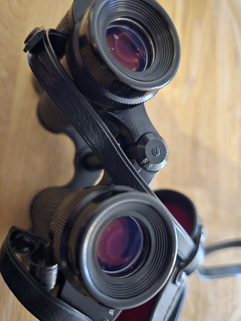

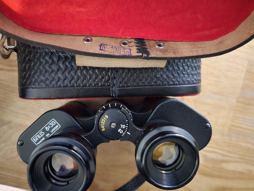

Kot72, Sprawdziłem to pole, w mojej pole jest zauważalnie węższe niż w 7x50, czyli wychodzi na to że starszy model. Odnośnie tego Jenoptema to w środku jest bym powiedział idealnie czysto, kolimacja osi również idealna według mnie, jedynie niestety ma jakieś przebarwienia na okularach, jakby coś się rozwarstwiło, wpadła mi również w ręce BPC5 8x30, w ładnym stanie, tylko pokrętło od ostrości się kręci, ale nie zawsze rusza całym mechanizmem, czy to tylko kwestia dokręcenia śrub w pokrętle?
Tutaj widać te przebarwienia.
