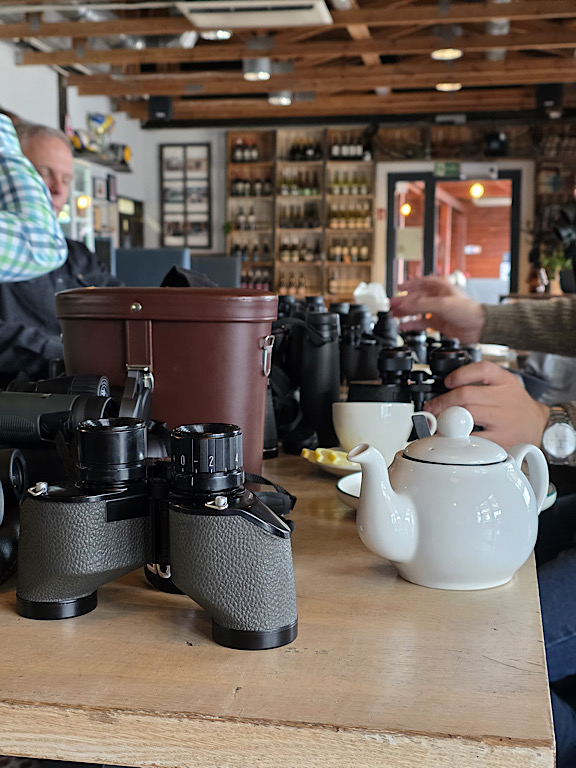

Dziękuję za spotkanie, przytarganie takiej ilości świetnego sprzętu oraz rozmowy na jego temat.
Tematem przewodnim była przestrzenność. Jednego króla nie wybrałem. Lornetek, które w najpełniejszym stopniu pozwalają dostrzec przestrzenność sceny było kilka. Ich wspólne cechy:
1. Układ pryzmatów porro. Nawet najbardziej przestrzenne dachówki, jak obecny UV 7x42 nie dają tak silnego efektu 3d, a on jest tu najważniejszy.
2. Powiększenie 7x. Porro 6x nie mieliśmy, natomiast większe powiększenia to już bardzo szybki spadek głębi ostrości i wyrywanie obiektów z kontekstu. To ciekawy efekt, ale tylko jeśli zależy nam na przyglądaniu się jednemu celowi, a nie całej scenie. Niby wydaje się, że 8x to niewiele, ale głębia ostrości jest już wyraźnie płytsza. Niestety nieco przestrzelone powiększenie skreśla z listy pretendentów tak udane lornetki jak np. Nikon E II 8x30.
3. Dystorsja, poduszkowa oczywiście. Zaginanie prostych linii od razu elegancko prowadzi wzrok od brzegu do centrum. Uznaje się to za wadę optyki, ale dla przestrzenności to cecha pożądana.

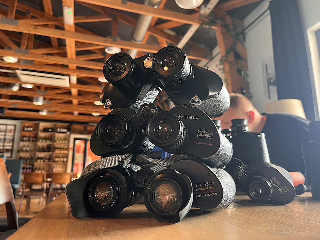

Lornetek spełniających ww. punkty było kilka. Pod względem geometrycznym najbliżej ideału były oba Bushnelle Rangemastery 7x35 z polami 10 i 11 stopni. Mamy potężną szerokość pola, jego głębokość i separację planów. Czego chcieć więcej? Choć zadziwiają jakością obrazu jak na tak stare lornetki (lata 50.), to jednak upływu czasu nie oszukamy. Kontrast i kolorystyka obrazu (lekko żółtozielona) odstają od dzisiejszego topu, a nawet od mocnej klasy średniej.
Habicht 7x42 to naturalnie dramatycznie małe pole 6.5*, które wymaga przyzwyczajenia. Czyli odłożenia lornetek o szerszym polu na bok. W zamian jednak jakość obrazu jest na bardzo dobrym poziomie współczesnym (tak plus/minus, bo pewne cechy są na poziomie wybitnym: ostrość, jasność, kontrast i neutralność, a inne na poziomie średnim, jak brzegowa AC oraz nieostrość). W zamian za małe pole dostajemy poręczność - lornetka jest spokojnie obsługiwalna jedną ręką, czego o potężnych i kilogramowych Bushnellach powiedzieć nie można.
Zeiss Jena Septarem 7x40. Niewiele młodszy od Bushnelli, a jednak optycznie gorszy, z bardziej żółtym obrazem. Pole (8.4*) mniejsze od Bushnelli, ale większe od Habichta i tak samo plasuje się pod względem gabarytów. Jako jedyna znana mi lornetka wymaga obserwacji z pewnego oddalenia (0.5-1 cm), by objąć całe pole.

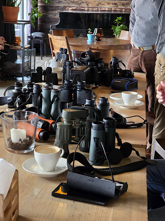

Przestrzenność tego spotkania była tak duża, że aż trudno było wzajemnie się znaleźć…
Świetne spotkanie, dziękuję wszystkim za obecność.
Patrzenie przez te wszystkie, świetnie zachowane porro, zakonserwowane aromatem utleniającego się smaru, wulkanizowanej gumy, balsamicznej żywicy i impregnowanej skóry jest fenomenalnym przeżyciem.
Gratuluję Arkowi pięknej kolekcji porro, biżuteryjny Nikon 8x30 nie-E czaruje zgrabnoscia i wykwintnością wykonania.
A ja cały czas i z niezmienną intensywnością zapadam się w przestworze obrazu Rangemastera. Tak jak podejrzewałem, efekt 3D tej lornetki wykracza ponad przestrzenność, do której przyzwyczajają „zwykłe” lornetki porro. Oprócz głębokości te szerokokątne lornetki dodają wymiar szerokości scen, które przenoszą moje skojarzenie bardziej ku teatralnej scenie z bliskich rzędów, aniżeli spoglądania do środka modelarskiej makiety. Oba stany są ciekawe, Nikony dodatkowo zachwycają ostrością, Habicht przejrzystością swojej optyki (nieosiągalnej dla Bushnella), ale jednak ten ostatni najbardziej angażuje mi myśli.
