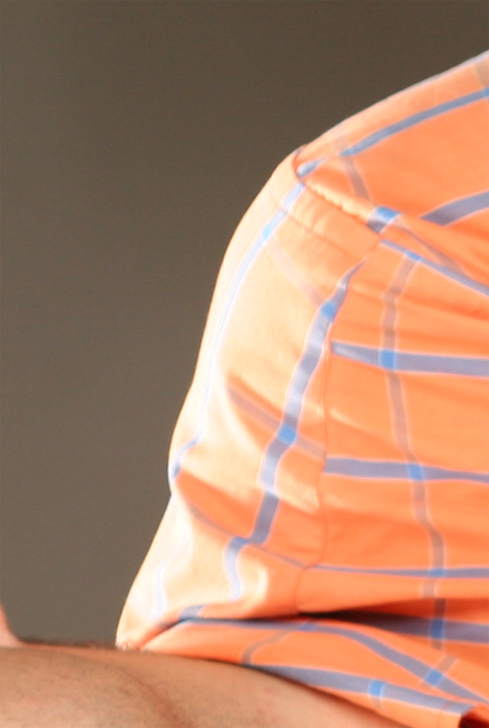

jestem juz po testach... jakos zdjec przy 2.8 duzo sie poprawila z poprzednikiem. Jedynie mnie martwi ze zostala aberacja... Moze mniejsza niz w poprzednim, ale jest nadal. Testowalem z obiektywem 28-105 i tam nie bylo zadnych aberacji... Czy to jest normalne ze w Lce tej moga wystapic aberacje? czy kolejny egzemplarz walniety?

Nie powinno ich być. Kolejny walnięty. Ewentualnie mogą być rozbieżności pomiędzy eLkami.

Pokaż jakąś fotkę jak to wygląda.

Na 20d czy 400d nie powinno być takich problemów z CA , faktycznie pokaż te foty ... .

na pierwszym zdjeciu 24-70L na krawiedzi koszuli widac czerwony duszek na przyslonie f4
[ Dodano: Sro 16 Lip, 2008 21:42 ]
na drugim 28-105 USM II. na przyslonie f4
Plik ściągnięto 6582 raz(y) 221,83 KB
Plik ściągnięto 6556 raz(y) 257,47 KB

imho nie jest tak bardzo źle, ale zdjęcie jest "przepalone"
a masz coś czarnego na białym dobrze naswietlonego?

ekhm - pierwsze zdjęcie myślałem, że górne. No to rzeczywiście nieciekawie, zwłaszcza na tej przesłonie.
Dopisek - poza tym 28-105 jest jakby bardziej ostry.
