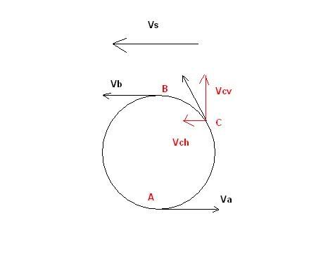

Allan napisał/a:
Jedyne, matematyczne wyjasnienie ktore rozwiazuje zagadke, dal Bogdan.
Tak uscislajac to od polowy kola w gore to ruch liniowy samochodu dodaje sie do ruchu katowego kola, a dokladnie to widac jak rozrysujemy ruch katowy na dwie skladowe pozioma i pionowa (najwieksza predkosc gora kola), natomiast od polowy w dol ruch kotowy (skladowa pozioma) jest w przeciwna strone do ruchu liniowego calego samochodu wiec predkosci sie odejmuja.
Predkosc kazdego punktu to wektorowo:
V = Vs + Vk (Vs predkosc samochodu, Vk predkosc obrotu kola)
dla punktu A i B mamy tylko skaldowa pozioma
V = Vs - Va (skalarnie, nie wektorowo :mrgreen: )
dla B
V = Vs+Vb
dla C
V = Vs +Vch (Vch - pozioma skladowa wektora Vc) - to predkosc pozioma
V = Vcv - predkosc pionowa
Ot i cala teoria roznej predkosci kola :mrgreen:

Jeszcze tak dla uzupelnienia, zeby bylo jasne do konca
Va = Vb = Vs - skalarnie
czyli Va = 0, Vb = 2*Vs
[ Dodano: Pią 16 Paź, 2009 16:49 ]
mialo byc jasniej a zamieszalem bardziej :mrgreen:
pierwsza linia Va i Vb to predkosci kola
w drugie lini predkosc wzgledem podloza

Usjwo napisał/a:
Usjwo, dla mnie Twoje wyjaśnienie problemu jest najbardziej przekonywujące. Być może na zdjęciu został zarejestrowany moment kiedy Vs=Va tylko kierunki mają przeciwne i dla fotografującego względna prędkość dolnych promieni kołpaków jest w przybliżeniu równa zero, a promienie sąsiednie mają prędkość zbliżoną do zera. Promienie w górnej części koła przemieszczają się za to szybko względem fotografującego, bo kierunek Vs i Vb jest ten sam :???: :wink:

Sunders napisał/a:
Z mala uwago ze nie byc moze a na pewno, w innym przypadku powstawalby poslizg miedzy kolem a podlozem.
Co do wartosci to Vs=Vb=Va, niezaleznie od predkosci samochodu, jezeli nie ma poslizgu.
