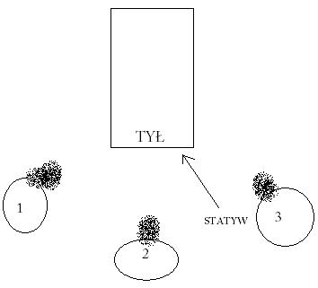

dretan, możesz jeszcze postawić aparat na statywie, a wokół samochodu zostawić więcej wolnej przestrzeni. Potem ustawiasz takie parametry ekspozycji, żeby uzyskać długi czas naświetlania i obchodzisz samochód dookoła ręcznie wyzwalając lampę. Można sobie poradzić bez dodatkowych akcesoriów. Jest tylko przy tym sporo zachodu, a rezultat jest cokolwiek efekciarski, a Tobie chyba nie o to chodzi. Postaraj się tak ustawiać lampę, żeby nie złapać jej w kadrze (a przynajmniej jej bezpośredniego światła).
Spróbuj takiego malowania światłem na otwartej przestrzeni.
dretan
Początkujący
Posty: 43
Wysłany: Sob 31 Paź, 2009
Monastor chodzi Tobie o to by tak dla przykładu ustawić ostrość na krawędź auta, otwarcie dać na 20-30 sek i palnikiem obskoczyć auto z tyłu z lewej, ze środka i z prawej? Tak teoretycznie to masz na myśli?
1-2-3 to błyski lamp oczywiście ;)

dretan, dokładnie tak.. lampę wyzwalasz z przycisku "test" ogranicza cię tylko czas ładowania lampy/ pojemność baterii

dretan, coś w tym guście. Poeksperymentuj z pozycjami, z których strzelasz lampą, myślę, że po paru próbach uzyskasz akceptowalne efekty ;)
